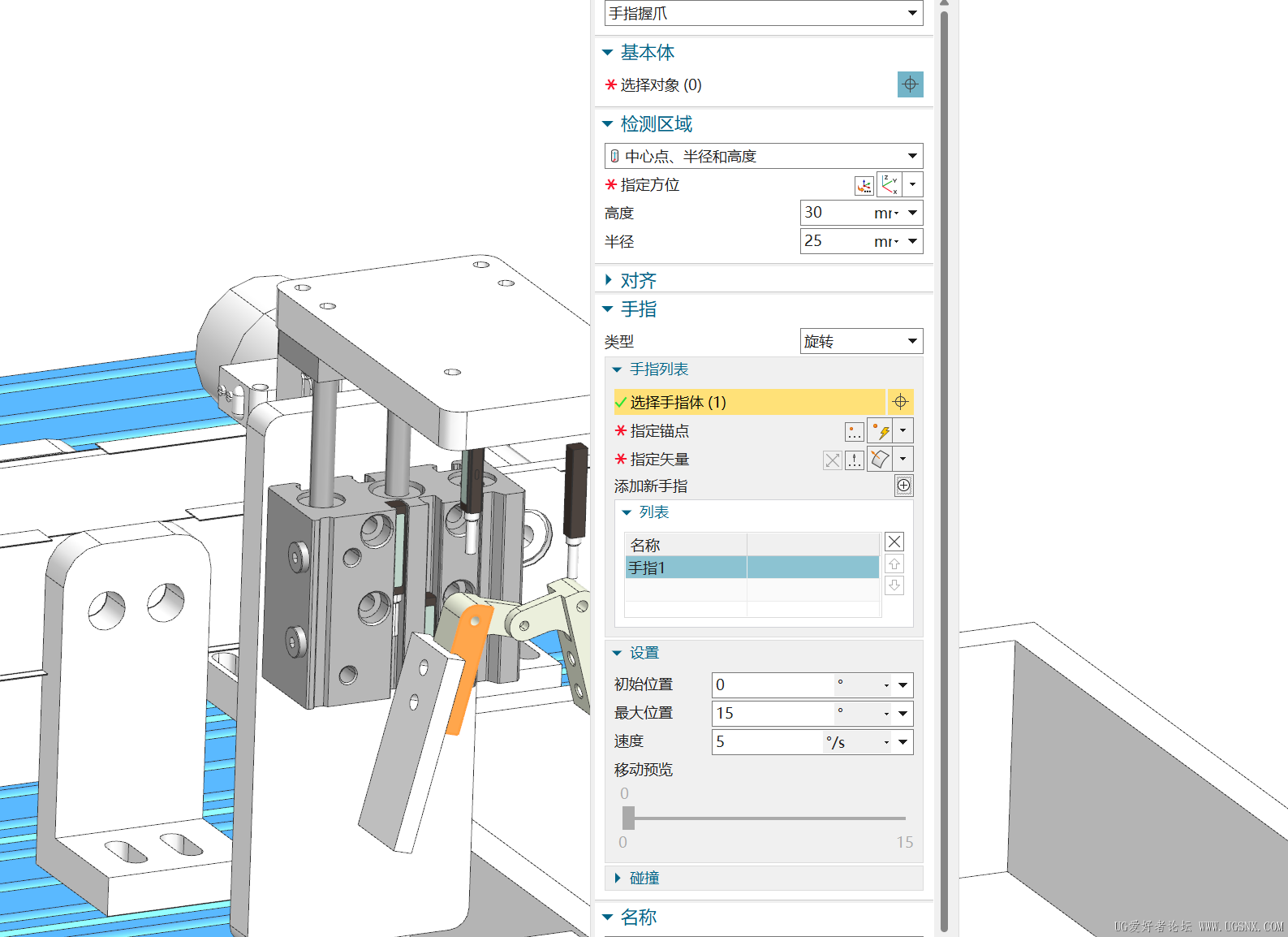

大佬们,我的2007的握爪选手指只能选面,而且选了也动不了

首先要设置两个爪为刚体
 楼主| 发表于 2025-7-2 15:54:38 | 显示全部楼层
zwaiwo* 发表于 2025-7-2 14:19
首先要设置两个爪为刚体
我试过了还是只能选面不行
 楼主| 发表于 2025-7-2 18:18:16 | 显示全部楼层
搞定了,右键过滤器选择实体就行
 楼主| 发表于 2025-7-2 18:19:21 | 显示全部楼层
解决了,右键过滤器选择实体就行还是ai好用
