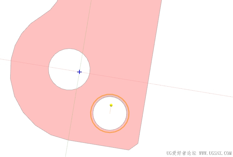

找半天也找不到圆心,还没有以前好用

有两种方法,其一使用圆命令后,将光标点移到拟找的圆心附近,会自动识别到圆心(前提是捕捉点设定要有圆心及过滤范围是整个装配)其二是画个圆然后使用重合命令,使圆心重合。

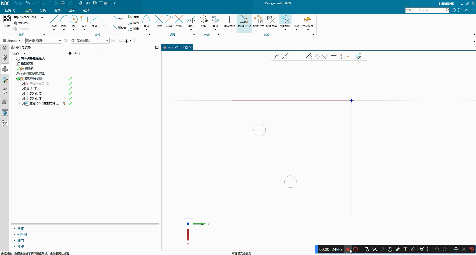

发表于 2025-7-2 14:03:23 | 显示全部楼层
TimBerling 发表于 2025-7-2 13:25
捕捉筛选中只剩圆心;或者随便画到一个地方,通过几何约束调整位置
2506已经没有捕捉功能了
