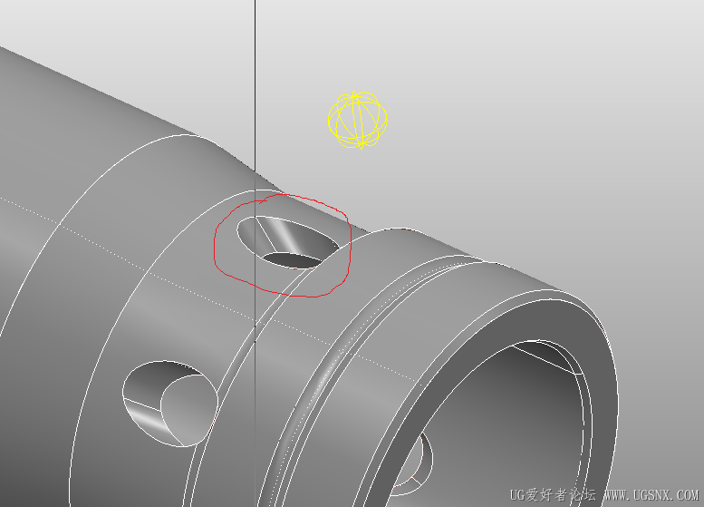

加工处如图:用3轴分度头B轴斜45度加工 ,刀具B8R4棒棒糖球刀,刀路只加工一刀,加工出相对均匀的斜倒角,请大神指点下
,轮廓精加工,参考线精加工,线轮廓精加工,曲面精加工都试过了效果都不理想,
出现的结果都示Y轴去除的多些,X方向欠切的现象。看过别人用UG的固定轮廓策略加工出效果很好
