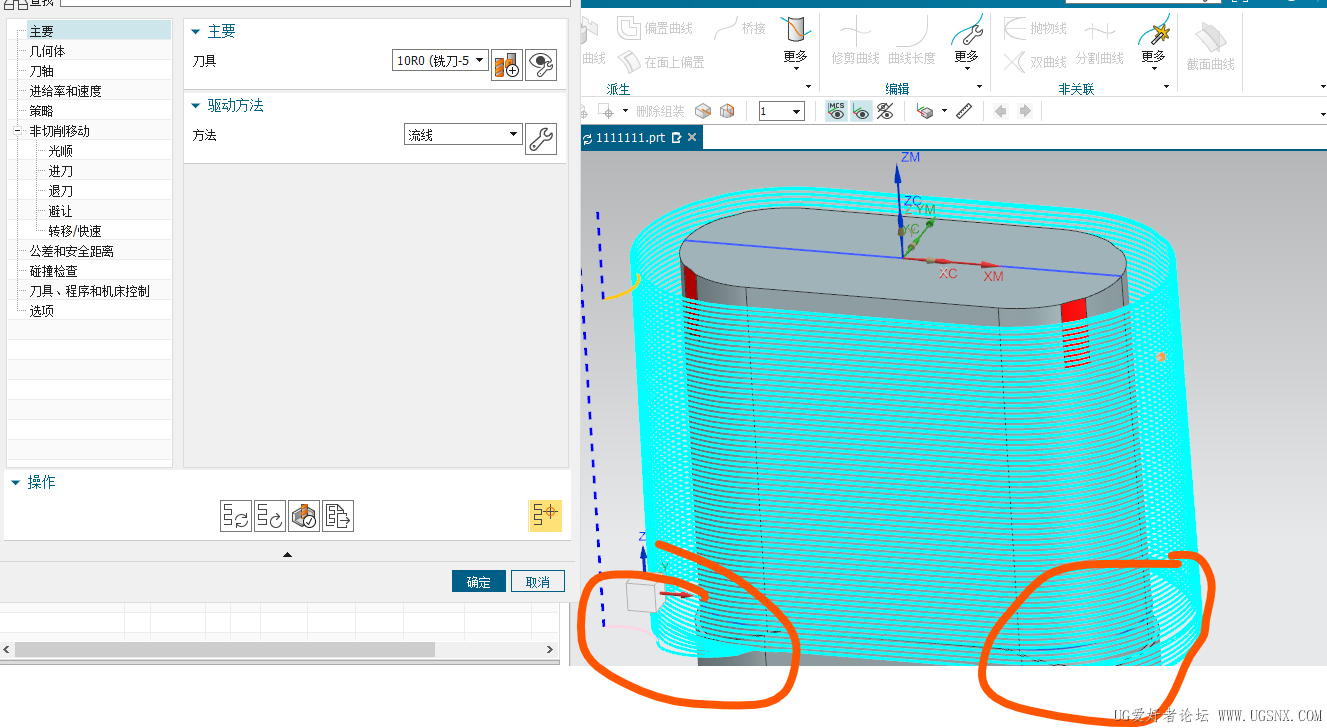

[求助] 为什么会有进退刀痕,有没有办法改变同意下刀点

引导曲线-变型

引导曲线

重新做面加工吧

做个辅助面,重合距离0.5

上图是流线,靠底部加个流曲线,模式是螺旋,但是底部刀路不均匀,玩玩还行,不太实用感觉。

引导曲线

进刀放到拐角

假如我上面顺铣螺旋进刀,下面再用混合行不行,

引导曲线不是不能用平刀吗

不是说这个功能 N年就这样,现在还这样,一直没有改进。  整体看功能是多,但是很杂,甚至可以讲有点乱,只能讲够用,什么都能做,但并不完美。
