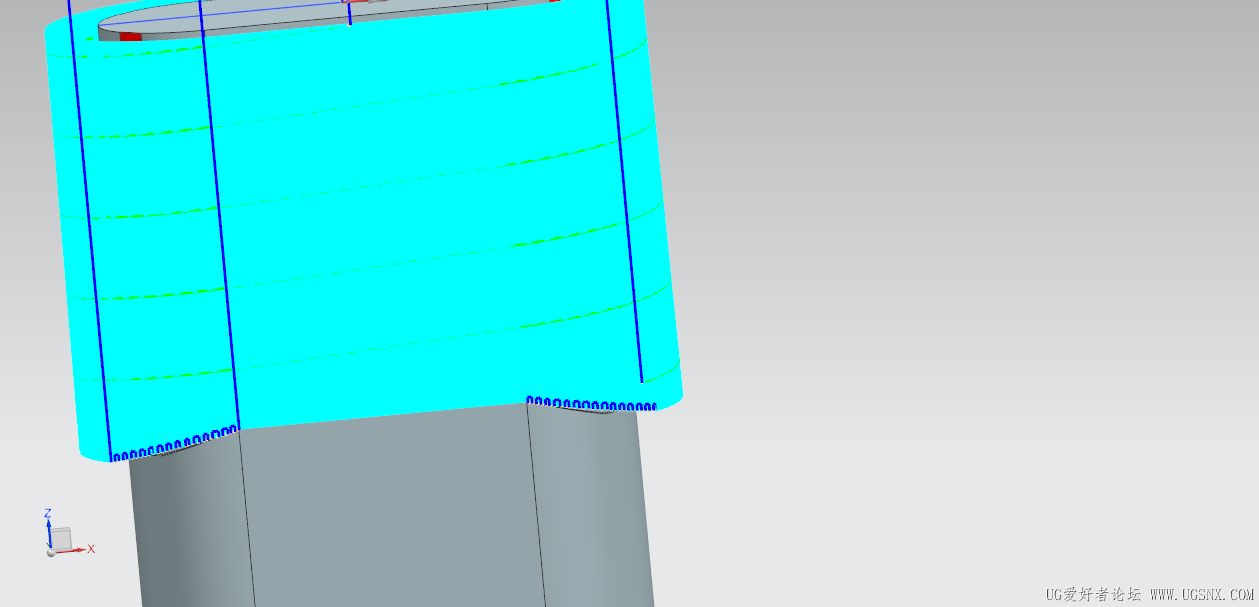

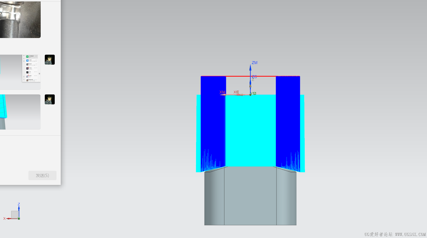

图一是老刀路,图二是改过的,图二要分开作两个刀路
1111111.prt (498.32 KB, 下载次数: 25) 有没有跟好的方法,

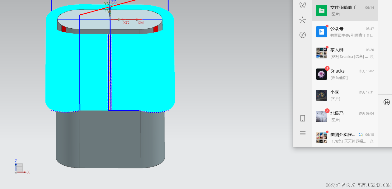

 楼主| 发表于 2025-7-4 09:45:30 | 显示全部楼层
44.png 螺旋到下面跳刀很多,能不能一个程序做,不要两个程序做------------------------------

非切削移动里 起点里 选择R角为起点
723

复制一个把面延伸下,切削层改下,等高刀路就顺了
