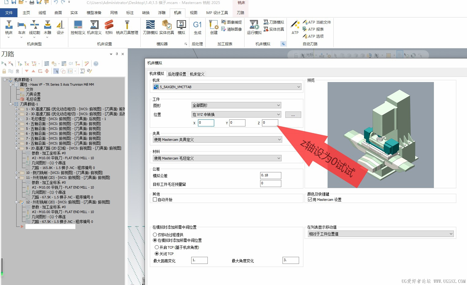

为什么在Mastercam 2025中对HASS UMC 750机床进行运动仿真会出现这个差距?有人能帮帮我吗?

转台和工件装配的时候位置不对!

 楼主| 发表于 2025-7-4 14:49:44 | 显示全部楼层
阿瑟如果 发表于 2025-7-4 14:43
转台和工件装配的时候位置不对!
有什么办法可以将其恢复原位吗?
452
452
 楼主| 发表于 2025-7-4 14:50:38 | 显示全部楼层
有什么办法可以将其恢复原位吗?

在里面设置啊.Z0

在机床设置里面把z轴高度设为0试试
