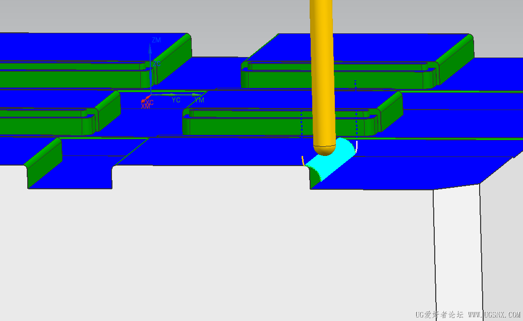

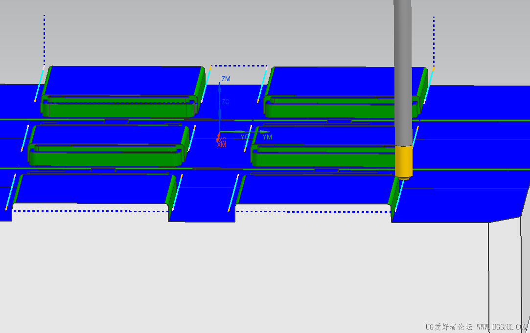

[求助] 请教大佬们帮忙解决下 r角 固定轮廓出来的刀路

建议使用反R角铣刀,效率高一点,爬曲面要使用球刀

 楼主| 发表于 2025-7-6 01:36:09 来自手机 | 显示全部楼层
aq626262 发表于 2025-7-5 16:34
找到问题了,你用的平刀吧,平刀就用等高好了
用的牛鼻刀
