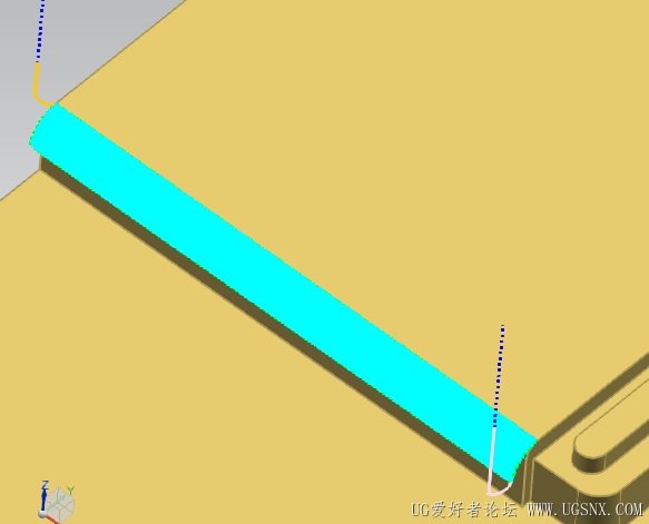

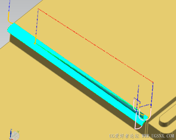

[求助] 请教大佬们帮忙解决下 r角 固定轮廓出来的刀路

导出IGS在导入进来你就会发现问题所在

发表于 2025-7-5 16:34:50 | 显示全部楼层
找到问题了,你用的平刀吧,平刀就用等高好了
平刀做的
平刀做的
球刀做的
球刀做的

发表于 2025-7-5 17:39:15 | 显示全部楼层
R弧和平面之间有烂面

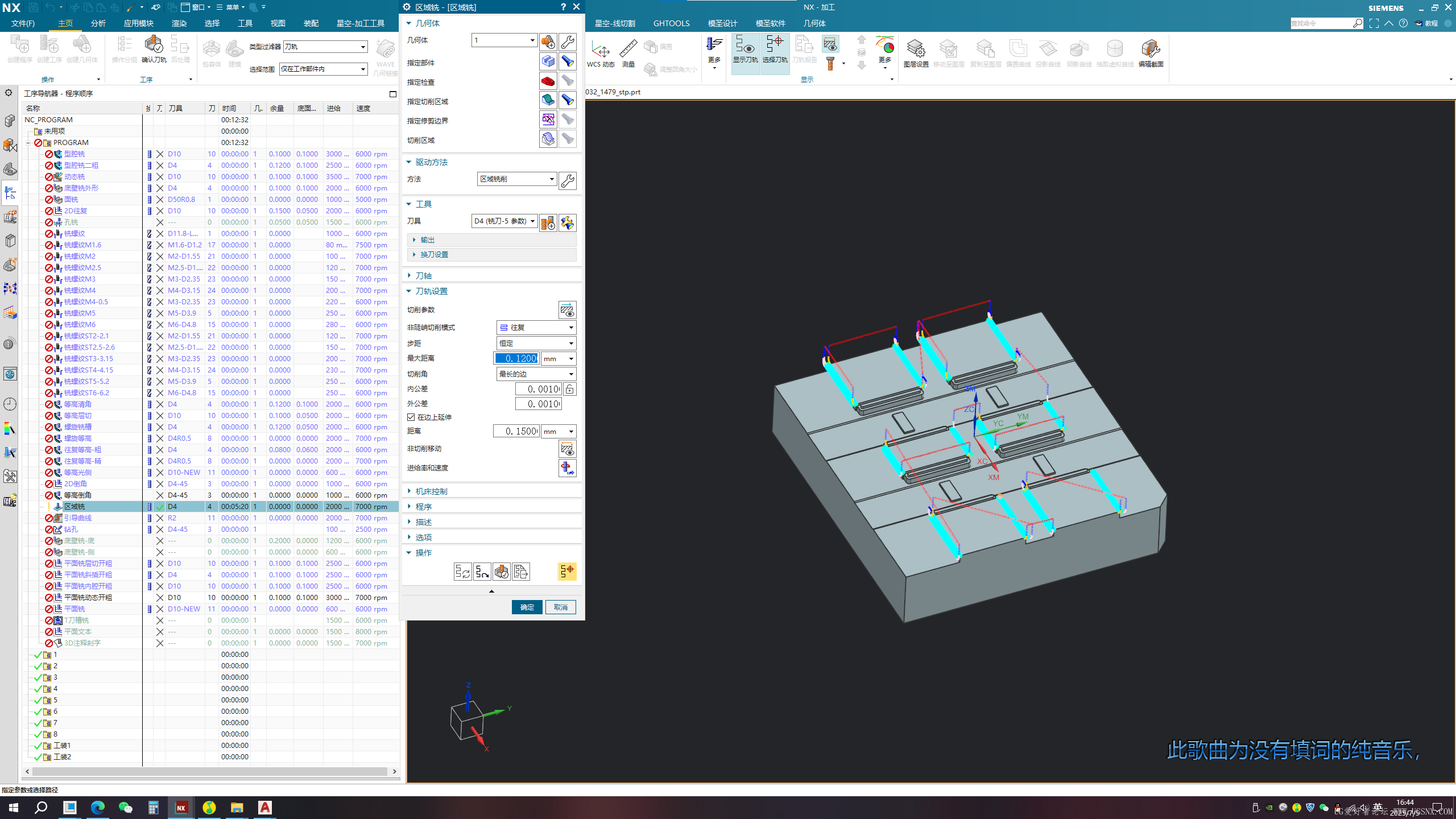

发表于 2025-7-5 18:13:09 | 显示全部楼层
固定轮廓铣用平底刀……将顶面设为检查面,检查余量0.001,这样,平底刀中心就不会骑线上去了,也就没有这样的刀路了,只走圆弧。
