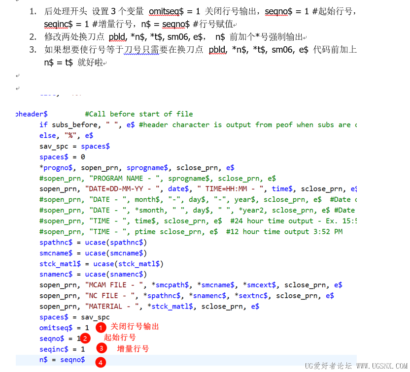

发表于 2025-7-6 10:12:43 | 显示全部楼层
我都是把n取消!
208
4010
4010
发表于 2025-7-6 11:02:26 | 显示全部楼层
       我截了下屏   你看下  不行我再上传

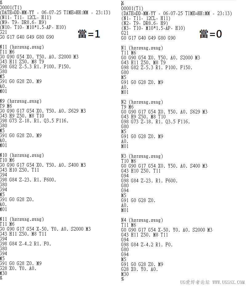

发表于 2025-7-6 22:00:25 | 显示全部楼层
後處理 已改你需要的方式 自行下載測試
解壓密碼 hsrsung-sung
MPFAN-hsrsung-sung.rar (28.56 KB, 下载次数: 20)
PS: 2026後處理修改的
ugsnx-hsrsung-sung

 楼主| 发表于 2025-7-6 22:15:11 | 显示全部楼层
hsrsung.sung 发表于 2025-7-6 22:00
後處理 已改你需要的方式 自行下載測試
解壓密碼 hsrsung-sung
謝謝分享 請問 程式如果有重複叫刀 是否N碼 還是會錯亂?
164
10942
发表于 2025-7-6 23:08:02 | 显示全部楼层
後處理中有選項
當=0, N碼順序排列 重複刀具會累加下去
當=1, N碼跟隨刀具排列 重複刀具時 N碼也是跟刀號一樣
ugsnx-hsrsung-sung
