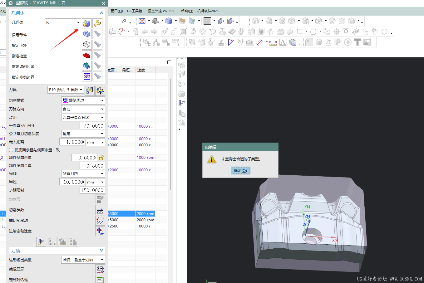

新建了个高速模板,有没有老油条会解决的

发表于 2025-7-7 15:58:55 来自手机 | 显示全部楼层
你模板没有把workpiece用做模板,点击确定后会有一个弹窗,有个下拉框,随便点一个系统加工策略模板即可,或者在模板里面设置workpiece可用做模板。

 楼主| 发表于 2025-7-7 16:50:50 | 显示全部楼层
阿瑟如果 发表于 2025-7-7 15:29
有没有老油条会解决的
研究了一下午,我知道怎么弄了

发表于 2025-7-16 23:23:05 | 显示全部楼层
遇到类似的问题了  但是我是下载了别人的加工模板,在点击创建刀具的时候弹出来的
