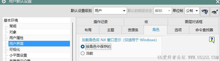

发表于 2025-7-8 14:46:40 | 显示全部楼层 |阅读模式
也设置了按角色保存。导入角色时也没有点保存直接关掉角色设置界面。在打开UG后角色就会重置。

发表于 2025-7-8 16:36:22 | 显示全部楼层
1:C:\Users\Administrator\AppData\Local这个路径里Siemens这个文件夹上—右键—属性—只读—去掉√—确定OK!。
2:先加载好角色,你这张图片里的选项换成当前
两种方法都试试

发表于 2025-7-8 18:38:36 | 显示全部楼层
导入角色后,左边资源栏找到“角色”,右键“新建用户角色”确定。
界面有改动,不是你想要的,点击这个角色就好了。
想要保存当前的界面,右键保存角色。

 楼主| 发表于 2025-7-16 09:17:28 | 显示全部楼层
界面有改动,不是你想要的,点击这个角 ...
新建没有反应
