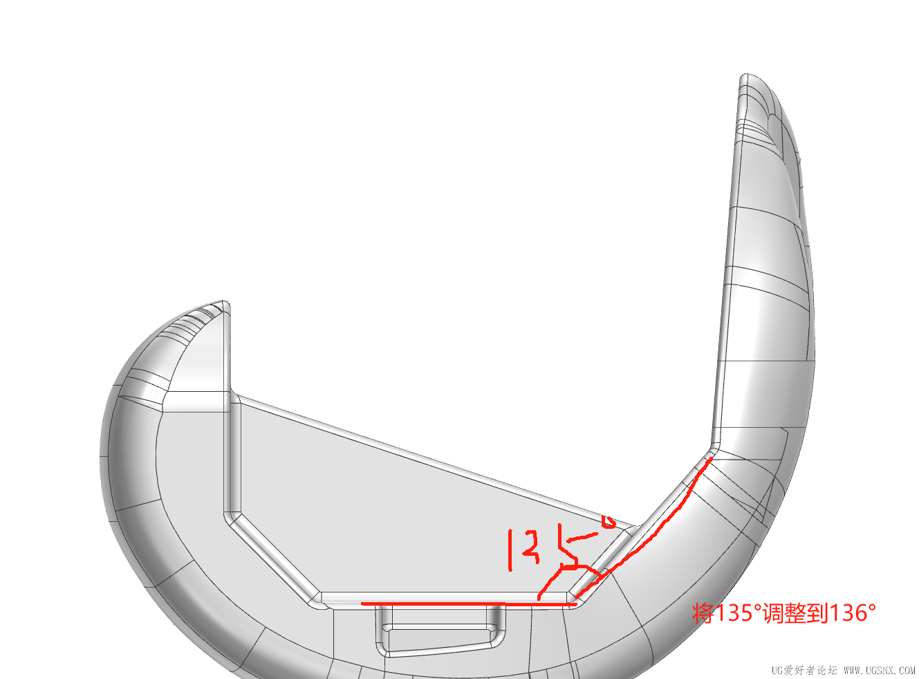

有没有知道的告诉一下,刚学UG不知道怎么下手。上边的尖也要跟着动。

UG同步建模里面的“角度尺寸”

同步建模————移动面
试试!!
84
84
 楼主| 发表于 2025-7-9 14:37:57 | 显示全部楼层
下一个三毛* 发表于 2025-7-9 14:36
同步建模————移动面
试试!!
我去试下

旧梦一场、 发表于 2025-7-9 14:36
UG同步建模里面的“角度尺寸”
这个才是正解
