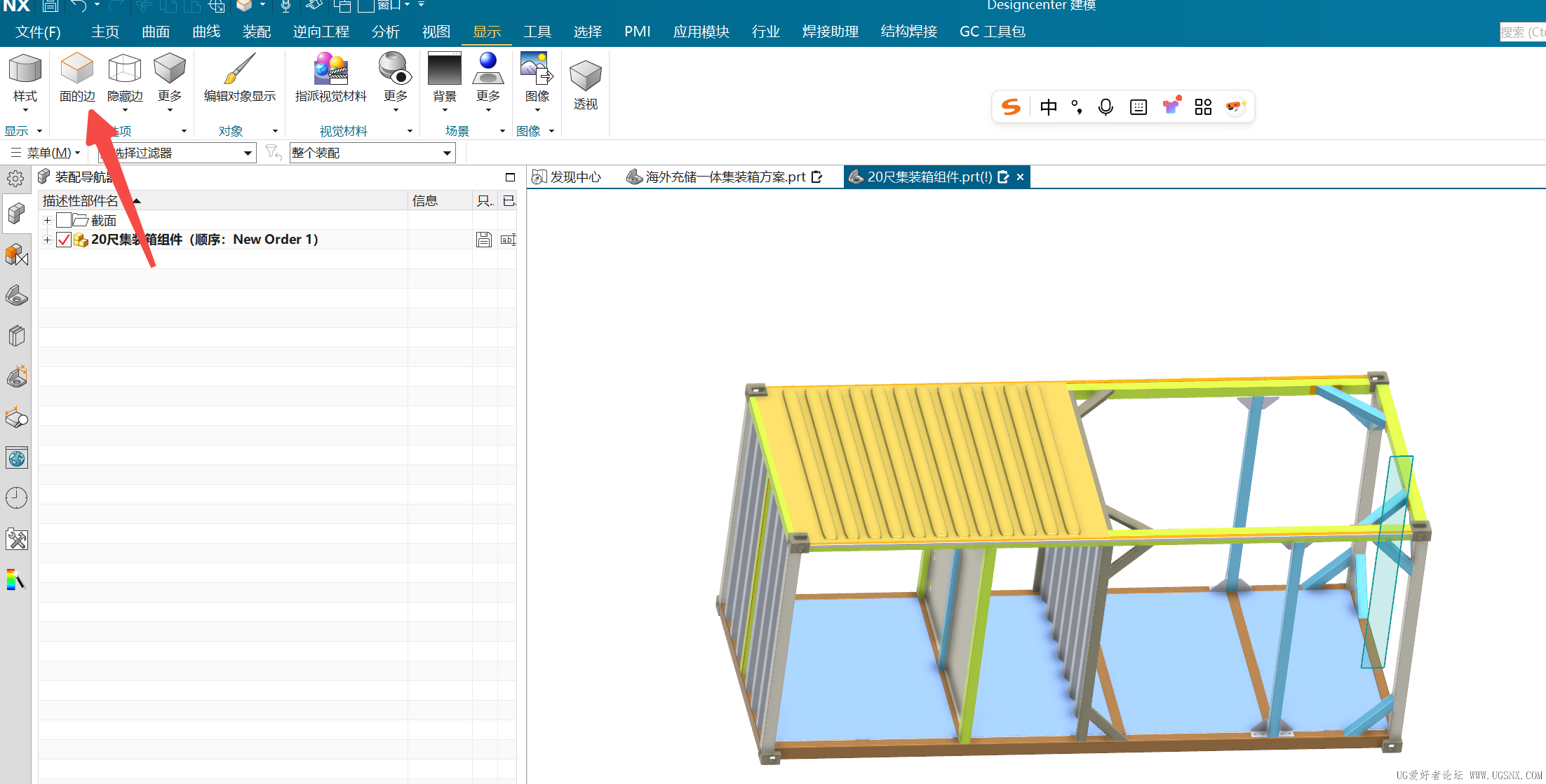

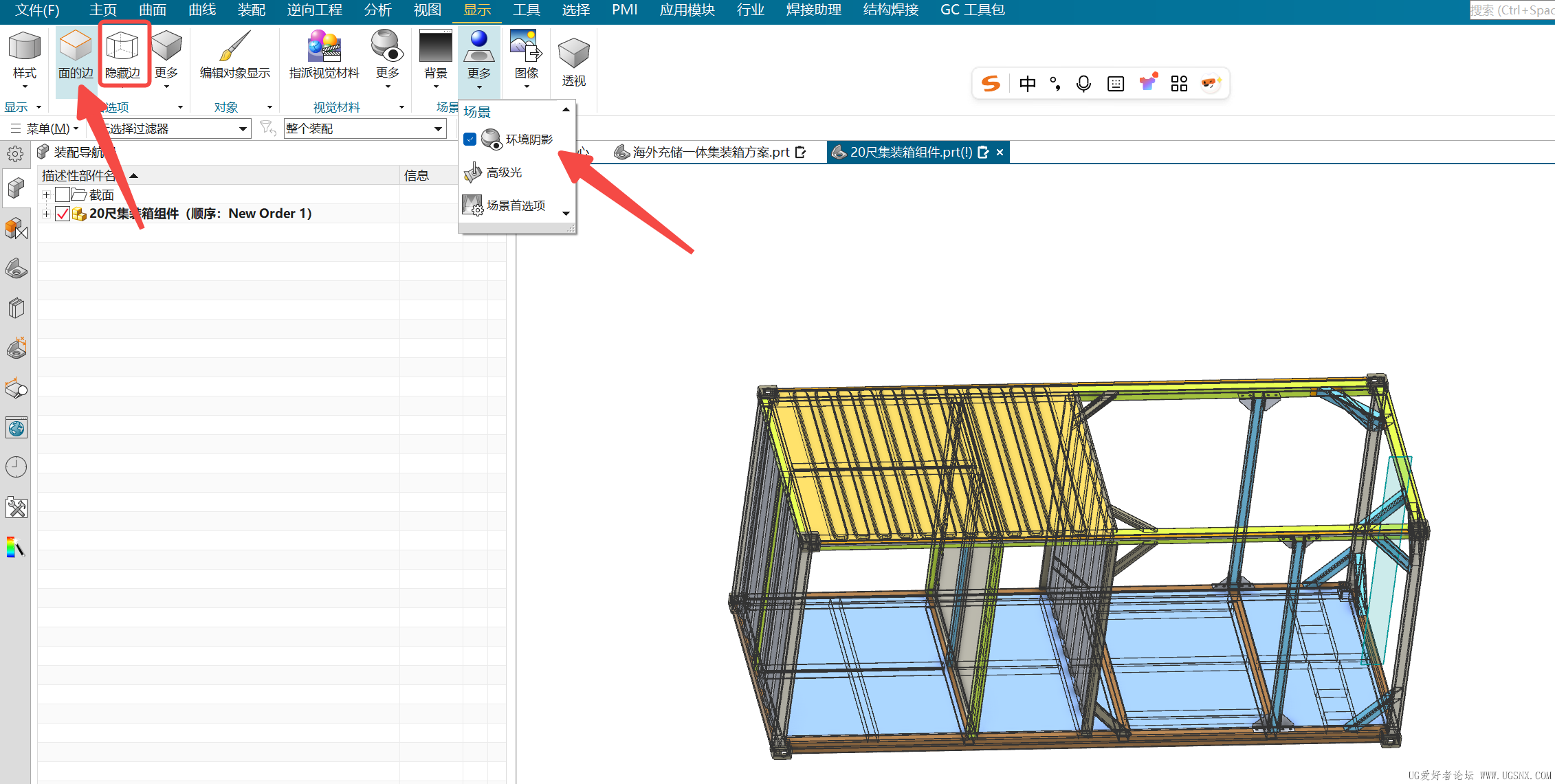

2506版本新增环境阴影设置,尝试后发现一个不知道是不是BUG的问题,请各位帮忙看看。
问题描述:
1. 在打开环境阴影后,如果几何体“面的边”命令打开,则模型中的隐藏边自动显示出来,且无法关闭,隐藏边不显示的命令无效;(见图①)
2. 在打开环境阴影后,如果“面的边”命令关闭,模型中可见边,光顺边,隐藏边均不显示;(见图②)
3. 如果关闭环境阴影,软件正常显示。
图①
图①
图①
图②
图②
图②

发表于 2025-7-17 08:18:32 | 显示全部楼层
看你图片,感觉像是视觉材料是透明或半透明的~

发表于 2025-7-13 14:25:17 | 显示全部楼层
以上都和环境阴影无关,问题1,需要设置隐藏边按钮为不可见。问题2,面的边就是这么操作的,功能正确

 楼主| 发表于 2025-7-16 13:48:01 | 显示全部楼层
卡攻击社交 发表于 2025-7-13 14:25
以上都和环境阴影无关,问题1,需要设置隐藏边按钮为不可见。问题2,面的边就是这么操作的,功能正确 ...
您好,感谢回复,再详细探讨一下,我的问题是,在环境阴影打开后,设置隐藏边按钮不可见的命令失效,零件自动显示所有的隐藏边(新上传一个图,可以看到隐藏边已选择了不显示状态,但实际还是有的),不知道是不是需要通过其他命令隐藏。
96
96
发表于 2025-7-17 13:00:16 | 显示全部楼层
楼上真相了
106
305
6762
6762
发表于 2025-9-21 05:30:04 | 显示全部楼层
原来是环境阴影光的问题
