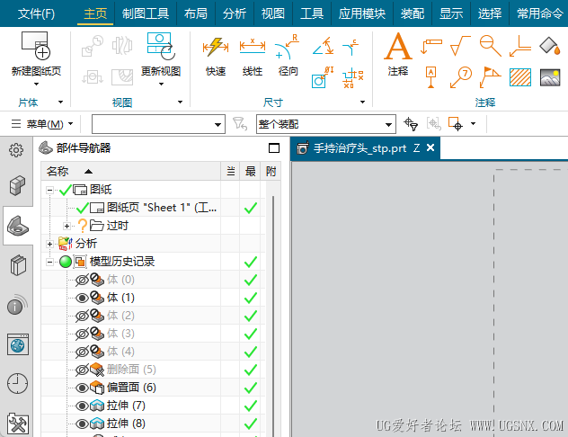

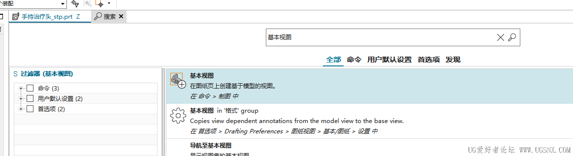

UG2506制图界面,创建草图后无法投影工程图,没有基本视图命令,用搜索搜出这个命令也无法使用,点不开。
这个问题怎么解决啊

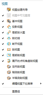

我这个就是没有基本视图这个命令

发表于 2026-3-31 09:16:28 | 显示全部楼层
https://www.ugsnx.com/search.php ... C%E8%A7%86%E5%9B%BE
论坛搜索“基本视图” 试试他们的方法

 楼主| 发表于 2026-4-1 09:42:29 | 显示全部楼层
3D世界网-零 发表于 2026-3-31 09:16
https://www.ugsnx.com/search.php?mod=forum&searchid=145&orderby=lastpost&ascdesc=desc&searchsubmit=y ...
搜到了,谢谢
