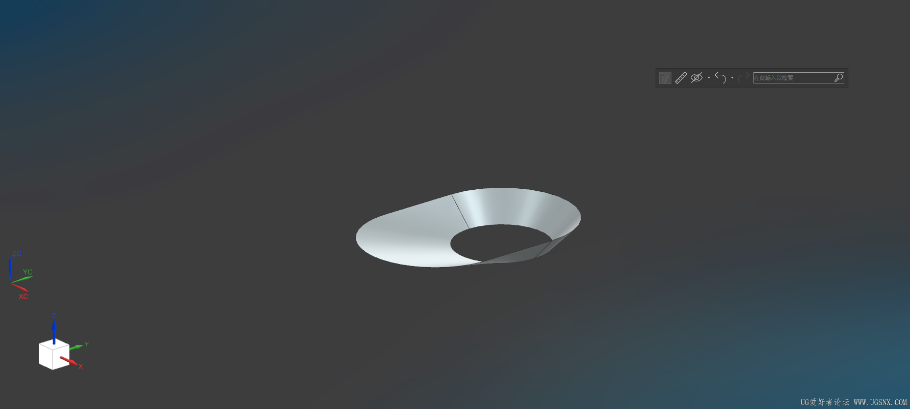

发表于 2025-7-11 10:39:52 | 显示全部楼层 |阅读模式
图中位置斜坡如何画
24
1039
18242
发表于 2025-7-11 14:19:11 | 显示全部楼层
旋转或拔模,根据尺寸均可实现

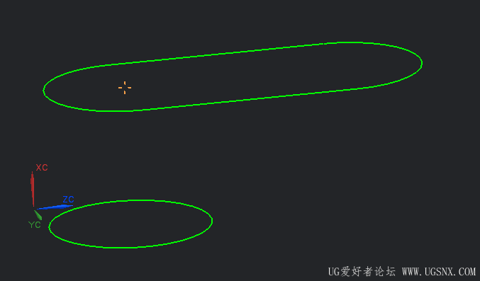

发表于 2025-7-11 14:15:10 | 显示全部楼层
搞个面 切一下

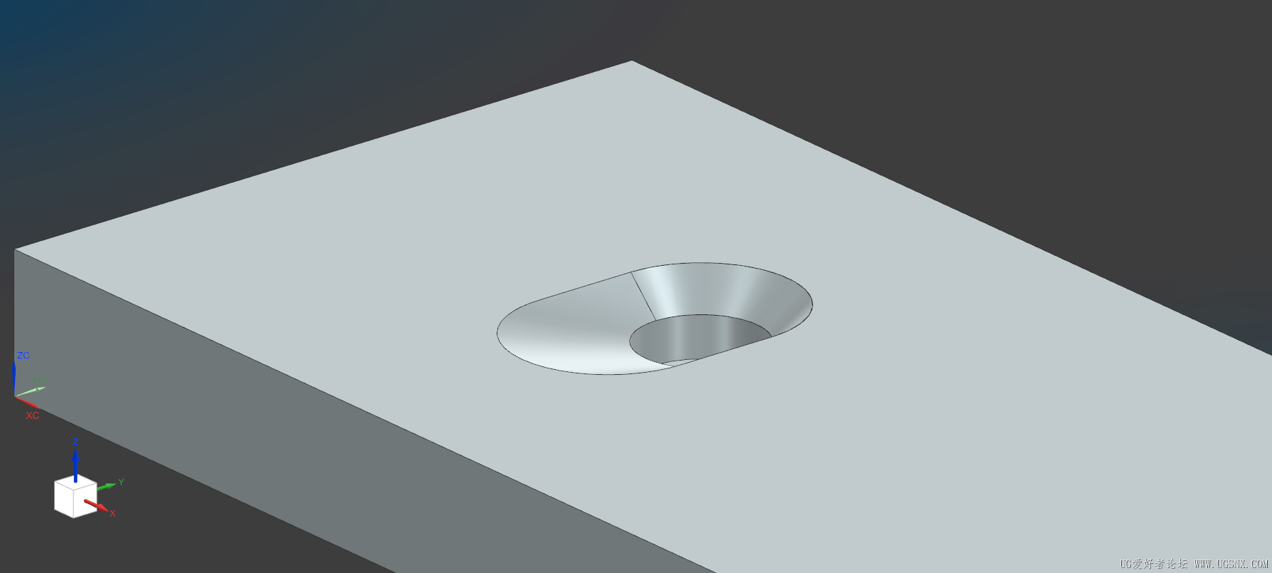

发表于 2025-7-11 12:01:20 | 显示全部楼层
我这个做法不知道是不是你想要的结果!

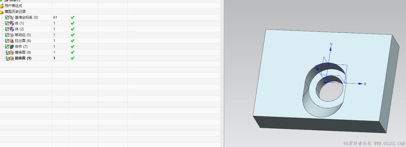

发表于 2025-7-11 11:11:15 | 显示全部楼层
做曲面,然后剪切

发表于 2025-7-11 11:18:10 | 显示全部楼层
按这个斜度和面的弧度直接搞个面切一下

发表于 2025-7-11 11:26:58 | 显示全部楼层
这斜面应该要求不高,你把倒角下面那个圆的线和上面的键槽圆的线画出来(要在不同的平面高度),然后通过曲面做成实体,再修剪实体就能做出来。

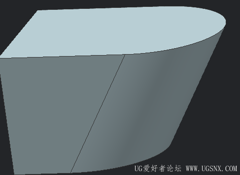

发表于 2025-7-11 13:13:11 | 显示全部楼层
先画个同样大小的块,然后拔模出角度,倒个全圆角就好了,或者上下做出形状,曲线组造面
