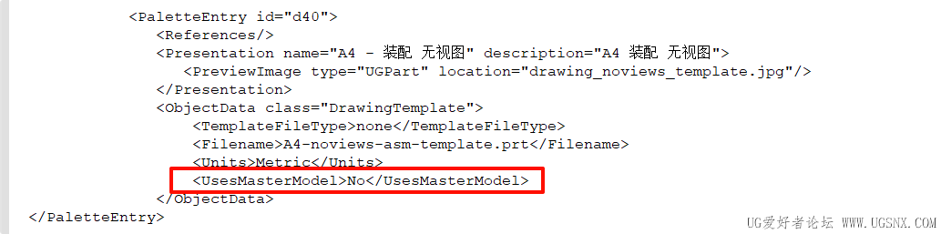

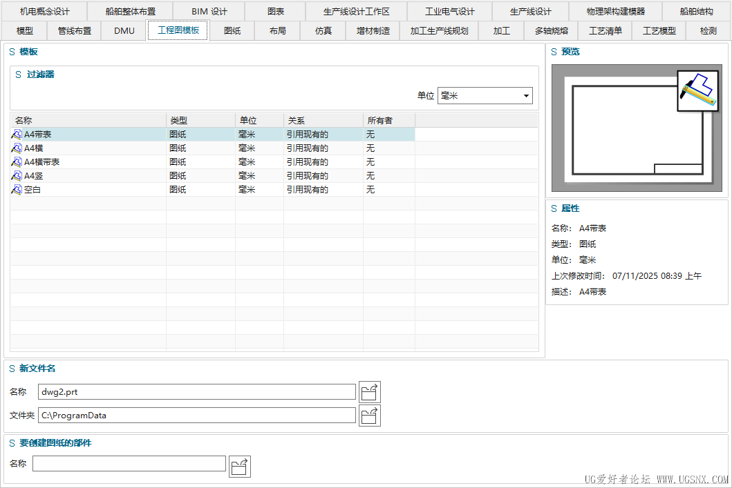

我自己做了几个模板,它好像只能是“引用现有的” 想把它改成“独立的”。能不能给指点下去哪里改啊。 df8093c2-d279-40be-9e9b-2bdd826b8e71.png

发表于 2025-7-11 14:35:11 | 显示全部楼层
UsesMasterModel这里改成NO就是独立的
 楼主| 发表于 2025-7-11 14:54:51 | 显示全部楼层
感谢大佬
