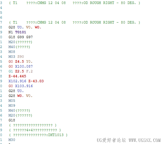

如图,求助下  怎么解决

用记事本复制,粘贴到c++格式和字体更换一下

是不是字体的原因,

把后处理另存换个编码试下。

可能是后处理编码问题
376
1068
1068
发表于 2025-7-12 04:22:44 | 显示全部楼层
首先使用的编辑器是否支持 ANSI ,这样保存后处理时不会显示为乱码。
假设是记事本编辑的后处理,格式是 UTF-8 也是可以的。
同理显示NC的编辑器也是一样,如果是第三方编辑器,UTF-8显示 就是乱码,可以使用记事本打开看看。
如果也是乱码,那么就是后处理保存时本身就是乱码了。
