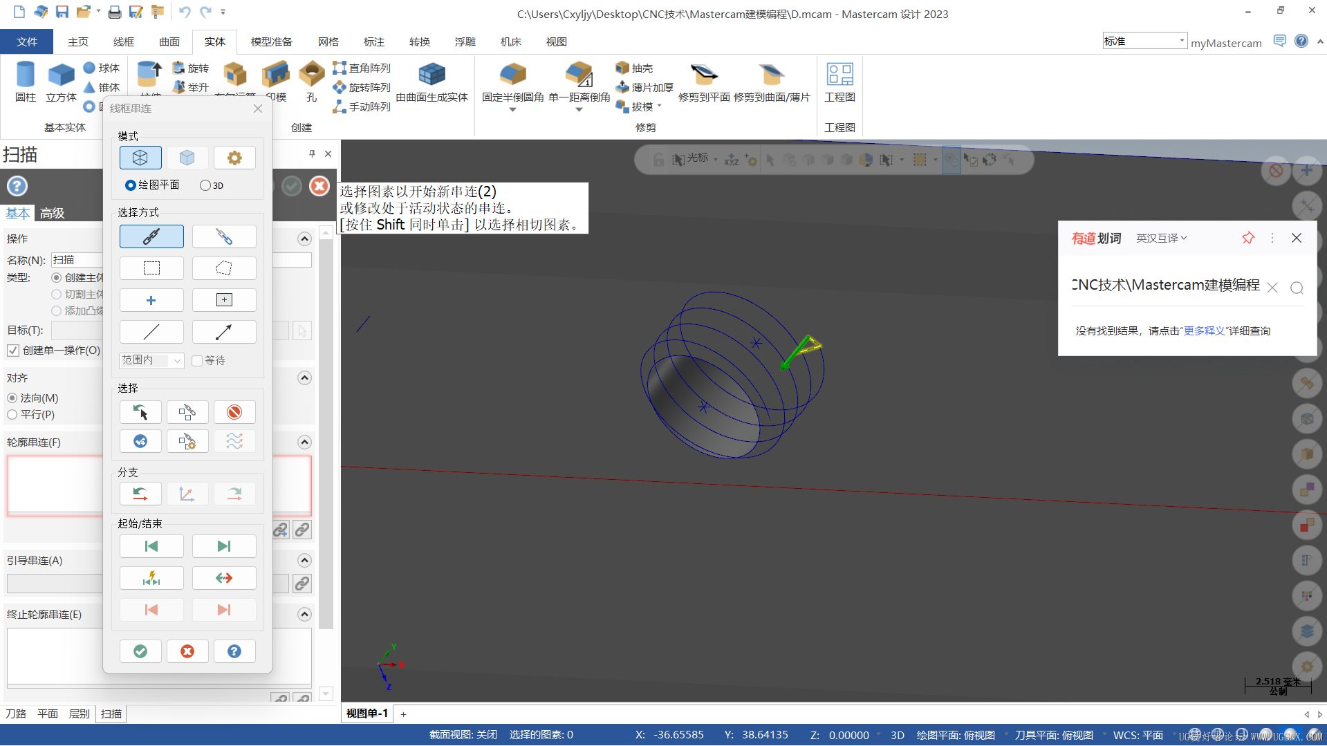

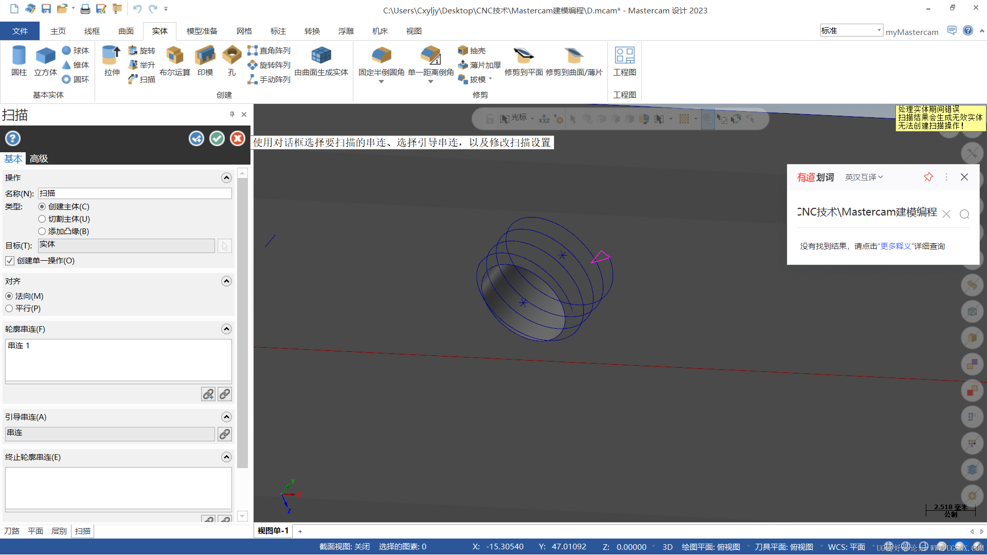

mastercam2023无法扫描生成螺纹这是什么原因?创建主题和切割主题,添加凸缘都没有用

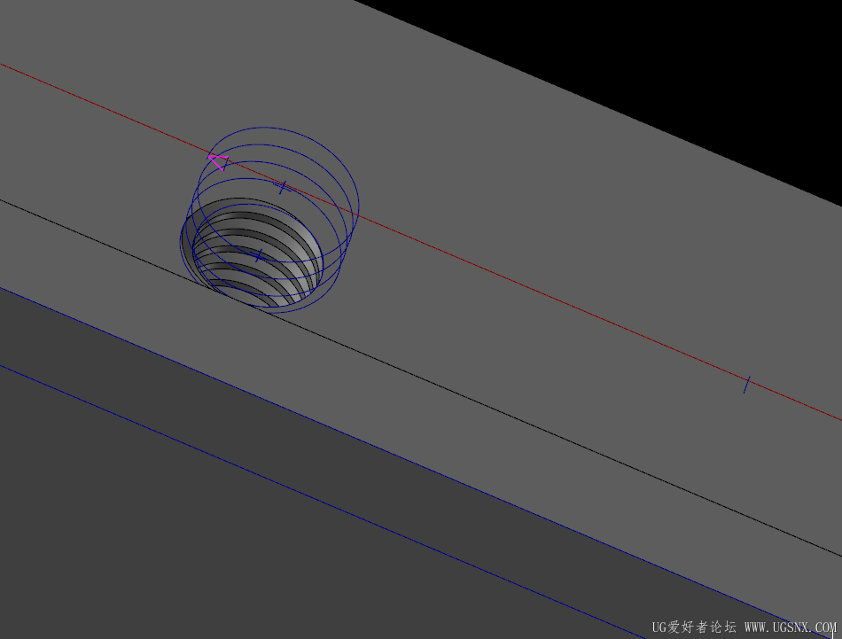

发表于 2025-7-11 18:57:50 | 显示全部楼层
这不是可以吗?

 楼主| 发表于 2025-7-11 19:12:39 | 显示全部楼层
我的生成不了哇

发表于 2025-7-11 19:17:24 | 显示全部楼层
可以扫描切割,你那个三角形变长1.04,螺旋线宽度只有1
你把三角形串联补正缩小一点点就能扫描

发表于 2025-7-11 19:48:53 | 显示全部楼层
这不就是你那个图吗?

 楼主| 发表于 2025-7-12 08:53:03 | 显示全部楼层
wangxiaofeng02 发表于 2025-7-11 19:48
这不就是你那个图吗?
但我扫描后就报警

 楼主| 发表于 2025-7-12 12:27:18 | 显示全部楼层
你把三角形串联补正缩小一点点就能扫描 ...
螺旋线宽度是螺距,改了就不对了螺距不一样
478
478
发表于 2025-7-13 10:22:01 | 显示全部楼层
估计是自相交了,把三角型画小一点
