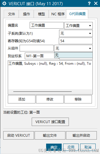

UG 链接 VT 仿真,设置好的工作偏置没有导入到 VT 里面,需要手动在 VT里面改好,然后就是仿真的时候日志器里面提示:行里的语句,不识别的主要词,如果单独打开 VT 导入模型就可以正常仿真,是接口的问题吗?求各位大师看看可以解决吗?上传不了图片

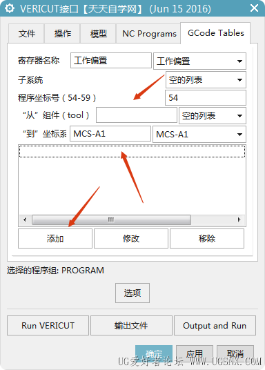

发表于 2025-7-11 20:32:53 | 显示全部楼层
回帖奖励 +1 G币
坐标系偏置要手动填(TooL或Spindle)

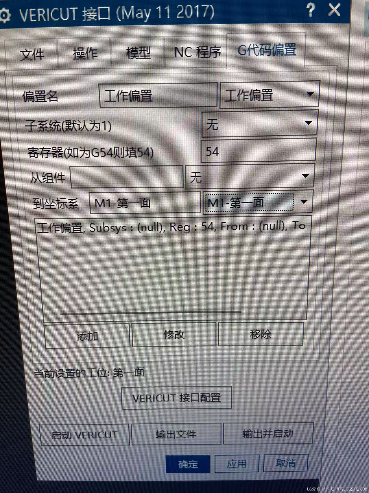

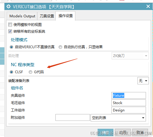

发表于 2025-7-11 21:32:40 | 显示全部楼层
回帖奖励 +1 G币
坐标系偏置手动填,要么是接口问题,要么是你没有设定好,(我图中就是接口问题)选择完以后要点击添加的。至于不识别的主要词,是因为设置问题,接口默认设置是CLSF刀轨,你要改成G代码。

 楼主| 发表于 2025-7-11 21:38:26 | 显示全部楼层
义门堂 发表于 2025-7-11 19:00
要发图片啊,你这发的不知道你在说什么
VT接口处从组件这里什么都选不了
VT接口处从组件这里什么都选不了
48
48
 楼主| 发表于 2025-7-11 21:46:07 | 显示全部楼层
随风飘~e族 发表于 2025-7-11 21:32
坐标系偏置手动填,要么是接口问题,要么是你没有设定好,(我图中就是接口问题)选择完以后要点击添加的。至 ...
这个从组件这里选择不了,NC程序是在VT里面手动添加的
