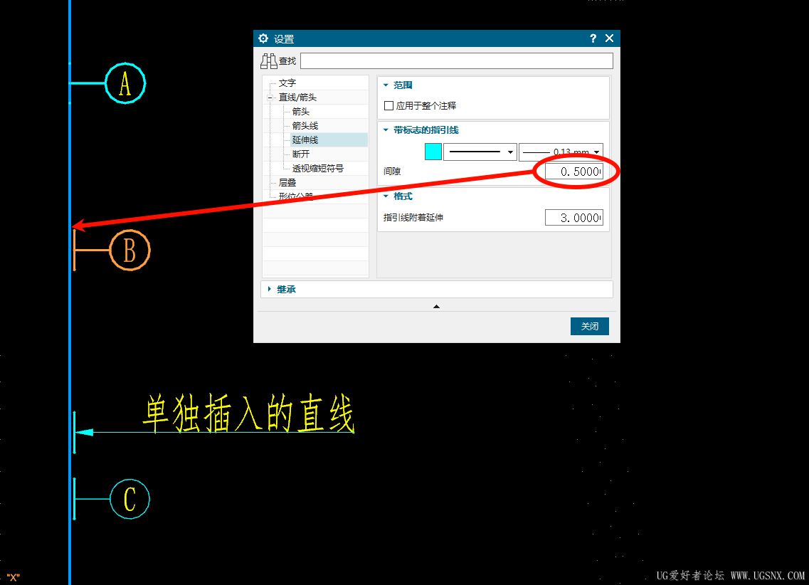

前几天有人问旧国标的基准符号标注间隙和基准线加粗问题。
如图,默认是基准A,更改“延伸线-带标志的指引线-间隙”后,可调整基准符号标注间隙。

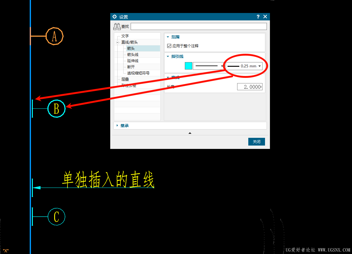

但是,调整了“箭头-指引线-线宽”后,基准线和和圆圈的线圈一起变了,如基准B。
为了达到理想效果,如基准C,目前的解决方案是在基准线上重叠一根直线,如图所示。
不知有没有更好的办法。
