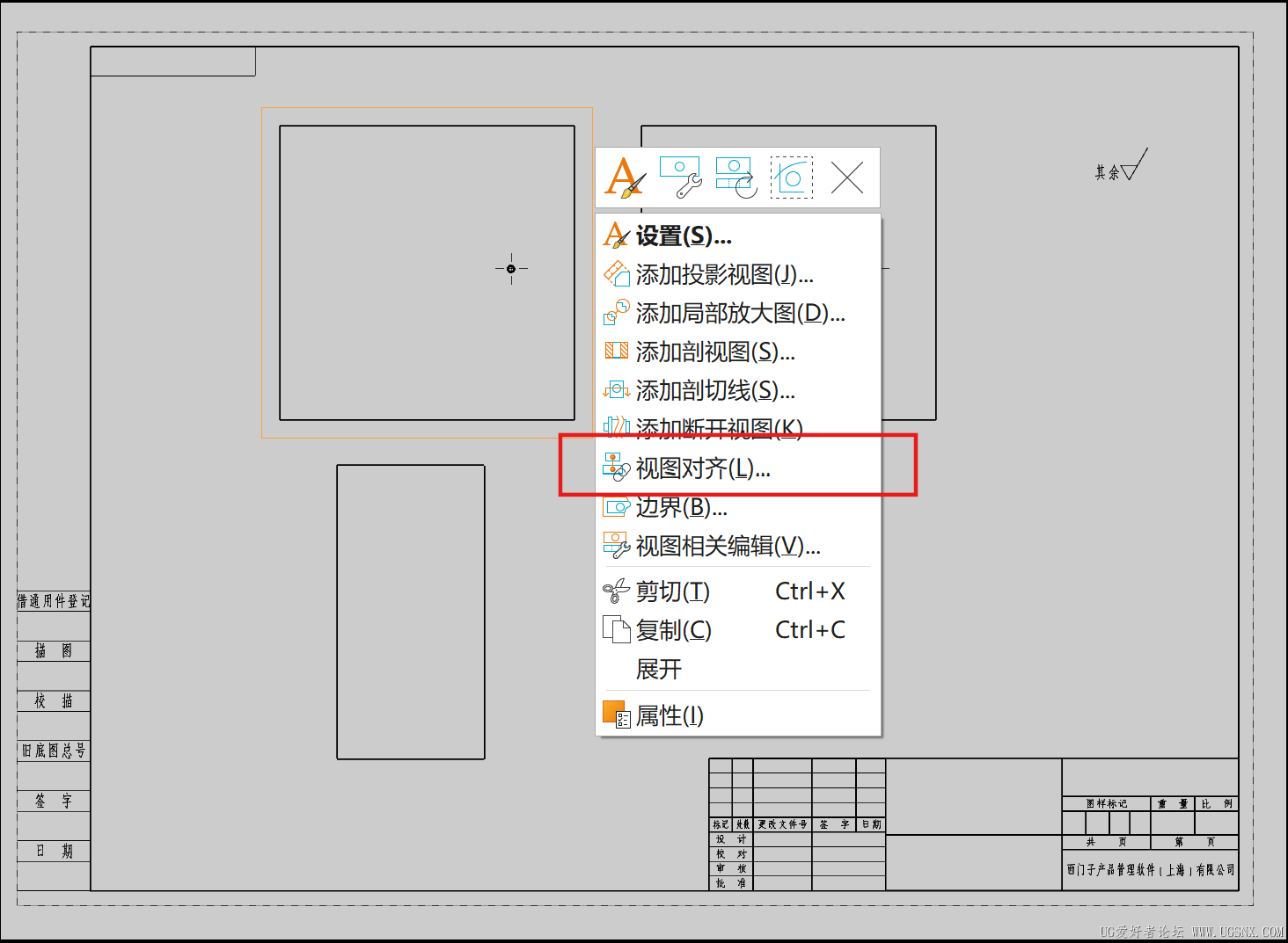

发表于 2025-7-13 00:33:16 | 显示全部楼层
选中视图右键---视图对齐

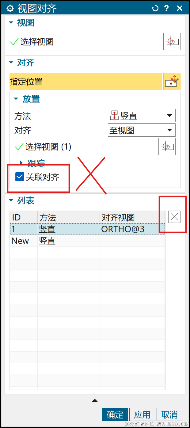

取消勾选“关联对齐”或删除列表中的关联关系
