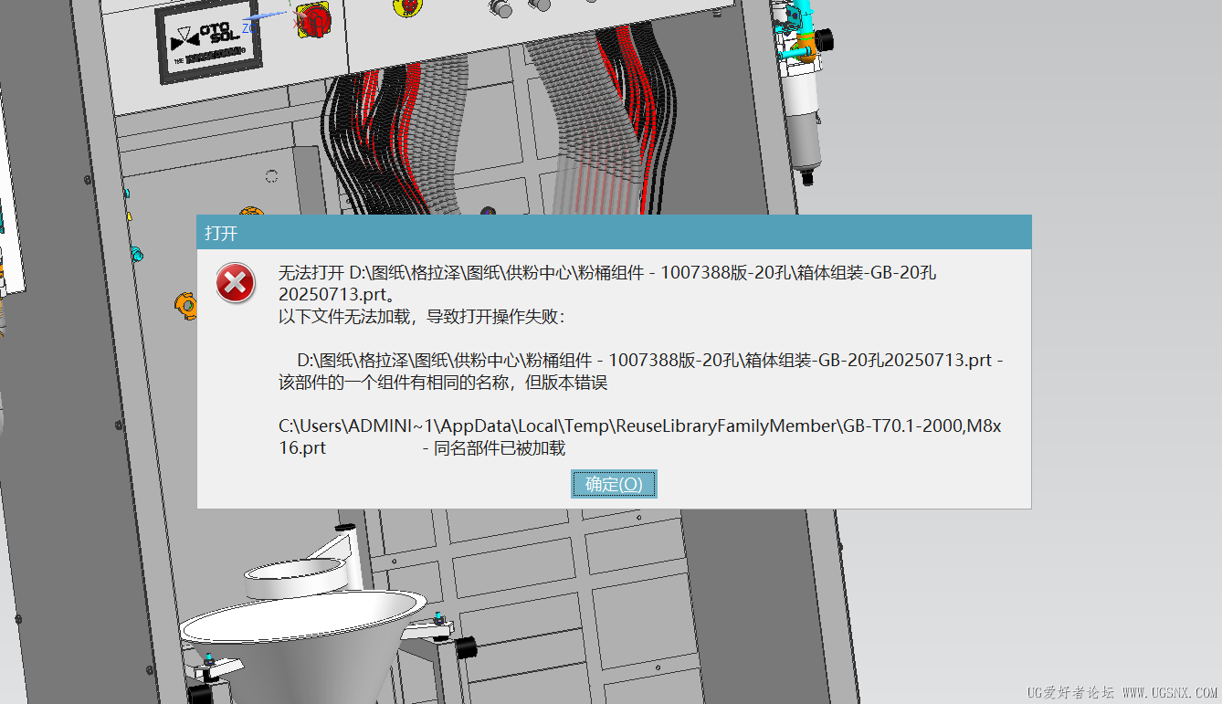

大家好,如图这是为啥?
总是遇到这个问题,都UG12版本出来的.怎么解决?

软件找到的同名文件不是当时保存的那一个,只是名称相同,打个比方,有很多叫张伟的人,你找到的张伟是干维修的,不是干律师的,只是名字一样,所以律所告诉你此张伟不是之前的那个张伟。

导致这个问题的原因有两个,调用文件是A,有两个组件A、B,然后把B名称改成A,软件报错,其二是调用A,但是电脑装了多个版本的UG,A用另外版本的UG打开了A并且保存过一次,再把原来的装配用原来的UG打开也会报错。

打开了两个一样名称的部件

这个解答靠谱

新建文件夹,再把这个文件放进去,再打开就行

这个方法不行

有可能是你把标准件给改了,加密狗是不允许你改的。你把原来的删除,文件夹的也删除。然后刷新文件夹,重新调用
