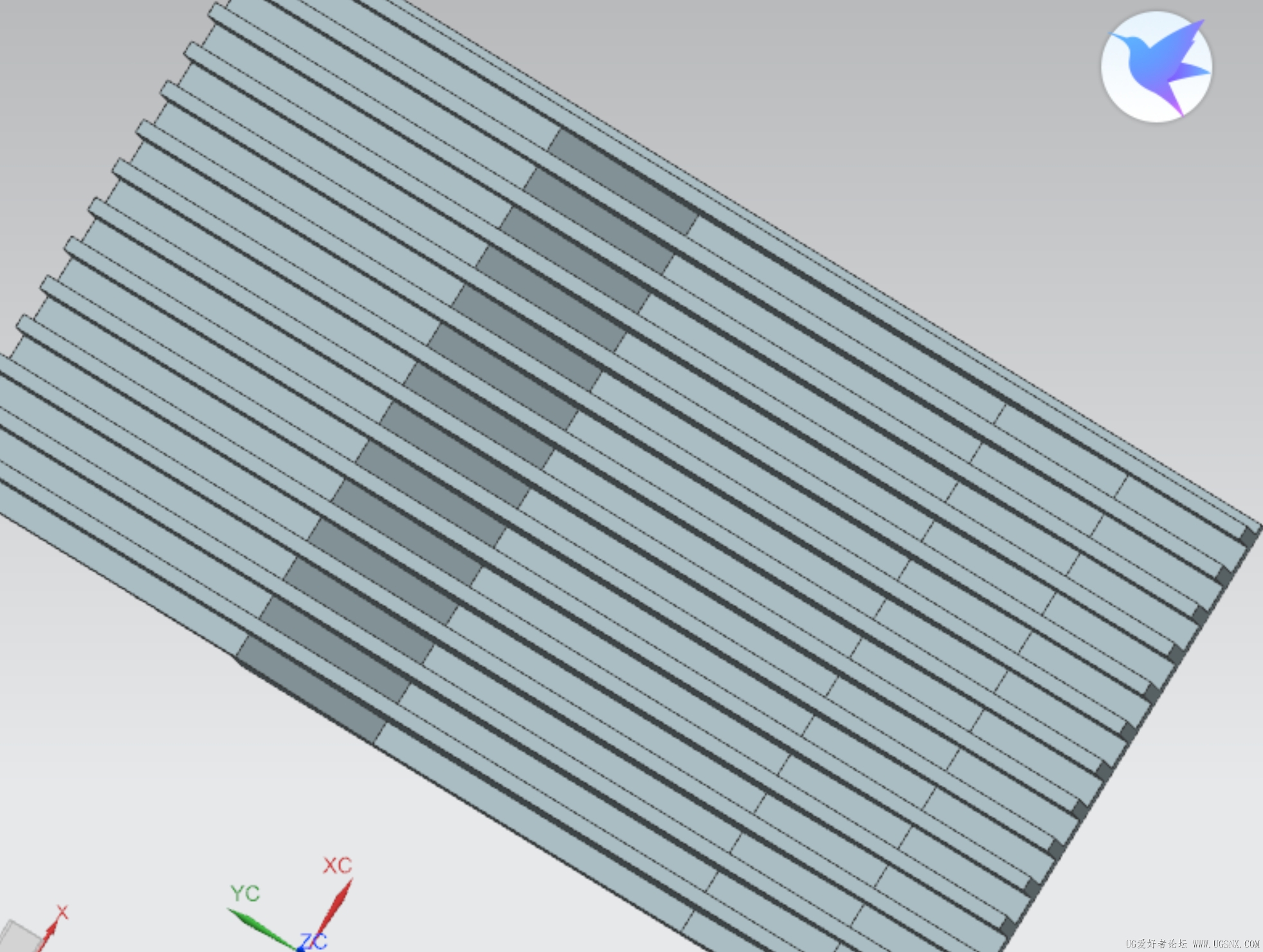

天热了,活不多,最近接到了一批军品的试样件,散热器底部还有内凹槽减重, 外观要求高,材料6063已经热处理过。散热器顶部直线深度16,内凹槽最低31,间距4mm,只用3轴加工,有什么好的办法,图档已经修改了,转成的stp格式,所有版本都能打开,删除敏感的地方,只截取散热筋部分,大家看看

 楼主| 发表于 2025-7-14 11:02:19 | 显示全部楼层
warmth102 发表于 2025-7-14 10:03
那可以先用平底刀加工散热片上层,凹槽部分层铣或者用大的锯片刀拉出来,有点台阶对重量影响也不是特别大 ...
锯片加工,要么上普铣用侧铣头加工,普铣二次装夹容易搞花已加工的外观,定位也没那么准确,或者就要投资装锯片的动力刀头,试验件而已,我这边又不是国企,还得考虑成本,已经想好加工思路,和上家也交流了,可以干

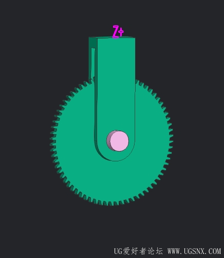

发表于 2025-7-14 08:01:27 | 显示全部楼层
我忍这个散热器很久了,有懂我的兄弟吗?有没有此神器?

发表于 2025-7-13 22:36:05 | 显示全部楼层
如果完全不能有残留,只能放电
先沟通

发表于 2025-7-14 08:10:35 | 显示全部楼层
先沟通看能否允许有r角,可以的话就好办了。不允许的话就只有放电了

 楼主| 发表于 2025-7-14 08:41:04 | 显示全部楼层
平底刀加工,能做啥样就啥样,不需要放电,毕竟是试验件

 楼主| 发表于 2025-7-14 08:52:50 | 显示全部楼层
用锯片开散热齿,军品是没见过这种工艺,除非是间距非常小低于2mm那种,刀具难以加工

发表于 2025-7-14 09:04:16 | 显示全部楼层
做辅助面。面驱动加工,之前做过散热座,底面是r的。用平底刀走的话XZ或YZ联动很容易断刀。

 楼主| 发表于 2025-7-14 09:19:27 | 显示全部楼层
leaf2920 发表于 2025-7-14 09:04
做辅助面。面驱动加工,之前做过散热座,底面是r的。用平底刀走的话XZ或YZ联动很容易断刀。 ...
因为散热齿间距只有4mm,用低于4mm的平底刀走曲面加工非常费事,而且更容易断刀,最低垂直深度31,6063的热处理料也容易粘刀难切削,这段减重凹槽在散热筋下面,我目前思路就是上面的散热筋间距加工到4.1,下面是凹槽面用平面铣来回拉,再剪掉刀路过切的部分

发表于 2025-7-14 09:25:01 | 显示全部楼层
yamahaa 发表于 2025-7-14 08:52
用锯片开散热齿,军品是没见过这种工艺,除非是间距非常小低于2mm那种,刀具难以加工 ...
你买3.9的锯片切完刚好  ,就是这个动力头怎么解决?
