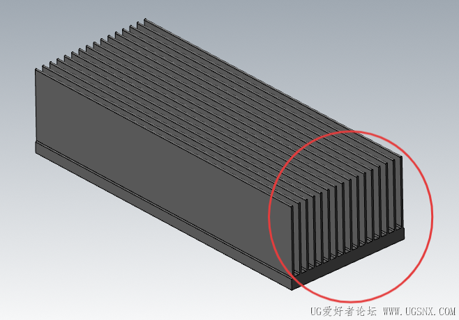

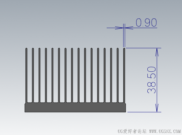

如上图,散热器总长需要加工,锯齿侧面的毛刺特别多,下机人工去毛刺耗时费劲,公司也没有什么专业去毛刺的设备,有没有什么好方法可以便捷快速的去毛刺呢?麻烦各位老大帮我想想办法,感激不尽~

用这种毛刷直接上机侧面刷,要碳化硅80目左右,丝径0.8 某宝上订做全长的,前后走刀刷两次就行了。我订直径50长100的是80元左右一个,产品两边都要刷,寿命在1200个左右。
加工参数:S1000,F300

这种散热筋加工方案考虑好,先加工个5mm深再去毛刺,然后在加工
