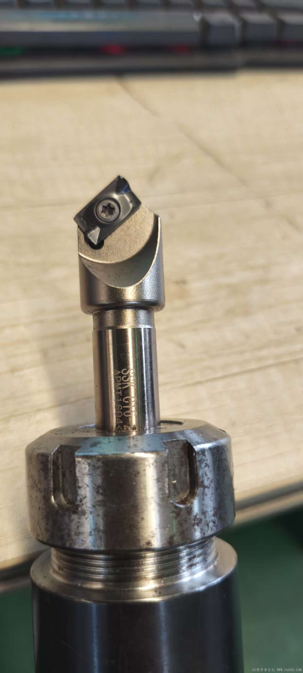

大佬好,我是刚入门的新手,需要支援。如图,是我在ug中创建的倒角刀具,和实际刀具的照片。我使用平面铣进行倒角,软件刀路上看没有问踢,实际上过切了很多。
求助一下

这种刀具不标准,高度多抬点,慢慢降。

某宝的这种刀基本不标准,也很大的干涉,买个一次,再也不买这种刀具。目前用的自己做的刀杆倒角刀

这种上刀粒的你是算不准的只能慢慢降

要求不高的话,先抬慢慢降

这个就涉及到刀具的创建了。你必须把刀具的角度和尖角位置创建准确。也就是要这个刀具旋转起来后所构成的一个完整的90度尖角距离和大小

有要求就拿圆鼻刀一层层光  没要求随便倒就行.....

....新手 我感觉你刀具创建的有问题 为什么不用小倒角刀 新手倒角要么老老实实在模型上倒个C角用R0.5刀跑 要么就用小倒角刀慢慢调试  平面铣侧壁和底部余量给的多少

他这个是批量激光割出来的,焊接件 小倒角刀应该比较伤刀吧,要求不高 。底面余量是-5

有教程或者这种刀具的参数吗

上图档和刀具参数
