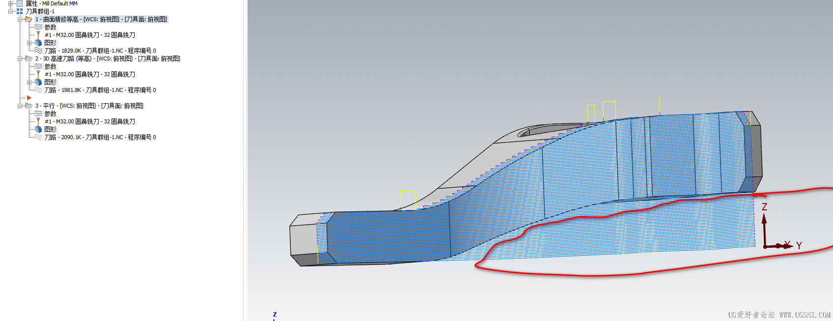

如图,使用传统等高和高速加工中的等高效果一样的,曲面都会加工到最低面,用多轴刀路虽然可以做出来但是有过切的风险,还可以做辅助面,又有一点麻烦,不知道是否还有更其他方法
(PS:其他很多编程软件有参数能设置,曲面在啥地方就加工到啥地方)
文件大就只有传网盘了:附件

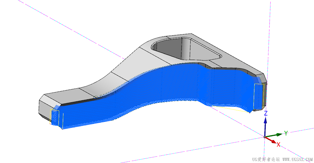

发表于 2025-7-14 18:00:51 | 显示全部楼层
顺便截个图给你

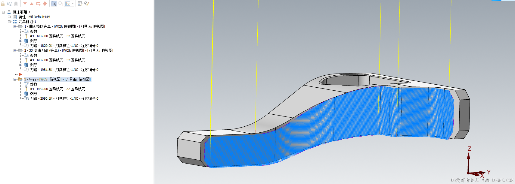

发表于 2025-7-14 14:52:58 | 显示全部楼层
刀路修剪行不行。

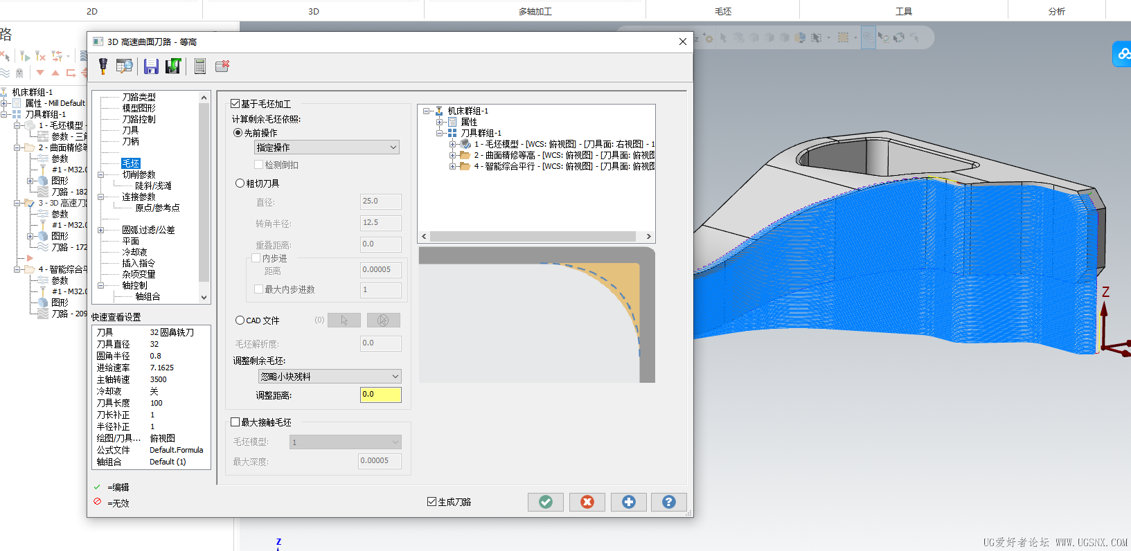

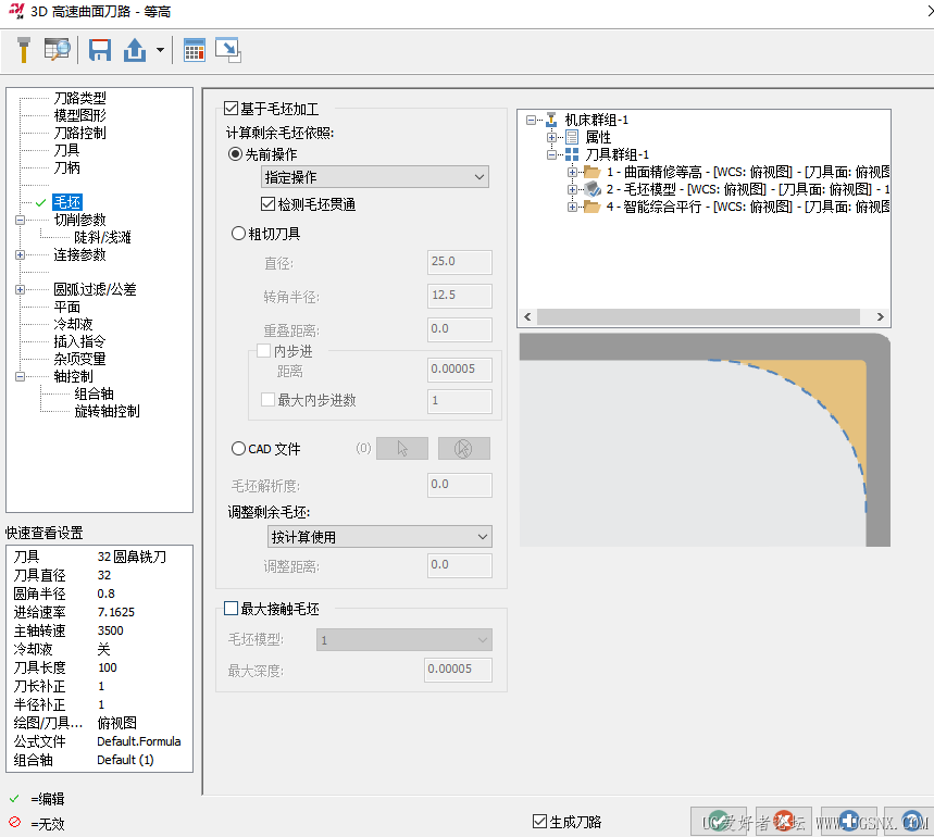

发表于 2025-7-14 14:58:28 | 显示全部楼层
用毛坯限定,23版本以上有个检测毛坯贯通,勾上,他就不会跑下去了

 楼主| 发表于 2025-7-14 15:02:14 | 显示全部楼层
fjxjc 发表于 2025-7-14 14:52
刀路修剪行不行。
可以是可以,操作上更繁琐了

发表于 2025-7-14 15:05:27 | 显示全部楼层
1.渐变,
2.修剪刀路
3.底部面或者在底部画个面,选“干涉面”
766
16234
发表于 2025-7-14 16:16:30 | 显示全部楼层
你这个就一条外形铣加一刀路修剪就OJBK了

 楼主| 发表于 2025-7-14 16:32:57 | 显示全部楼层
你说的这个功能应该就是我想要的功能
不过23版没找到 检测毛坯贯通,加了毛坯也不行

 楼主| 发表于 2025-7-14 16:33:34 | 显示全部楼层
75921872 发表于 2025-7-14 15:05
1.渐变,
2.修剪刀路
实在不行就这样干了
170
3144
3144
 楼主| 发表于 2025-7-14 16:34:03 | 显示全部楼层
实在不行就这样干了OJBK
