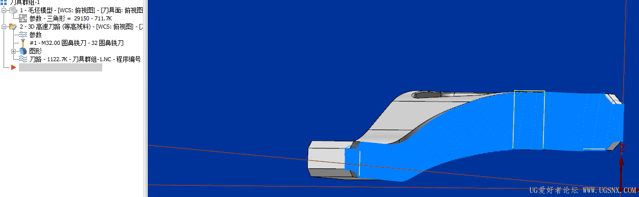

检测倒扣就那个,勾上,另外毛坯不用选整个,你加工哪个面就选哪个面,然后把毛坯加厚0.05-0.1左右,这个绝招来着
217
3728
3728
发表于 2025-7-14 18:00:51 | 显示全部楼层
顺便截个图给你
170
3144
3144
