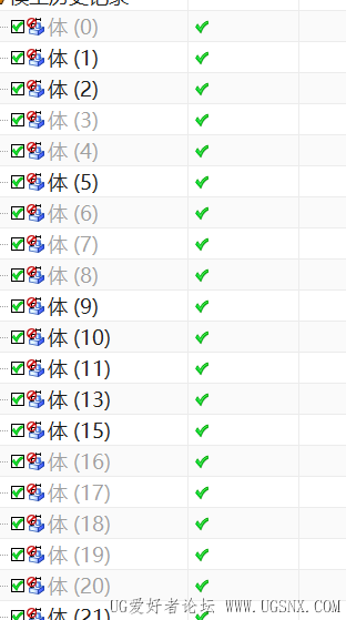

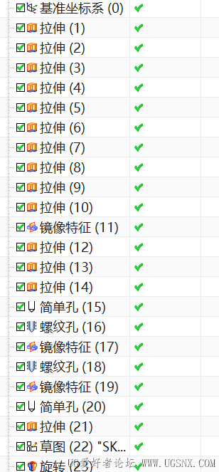

我想问一下各位大哥如何把第一张图各种命令建完后的模型变为第二张图的各个体啊,UG12,十分感谢!
第一张图
第一张图
第一张图
35
3787
3787
发表于 2025-7-14 21:03:54 | 显示全部楼层
全选,再移除参数
90
313
禁止发言
313
发表于 2025-7-14 21:44:16 来自手机 | 显示全部楼层
提示: 作者被禁止或删除 内容自动屏蔽
139
139
 楼主| 发表于 2025-7-15 09:16:56 | 显示全部楼层
wngsdndxs 发表于 2025-7-14 21:03
全选,再移除参数
谢谢!!!
139
139
 楼主| 发表于 2025-7-15 09:20:59 | 显示全部楼层
miuiqusi 发表于 2025-7-14 21:44
这不简单吗?看你想折腾还是想快!想快就移除参数,不过还得删草图!想折腾就导出step格式再导入! ...
谢谢!!!
25
658
2789
2789
发表于 2025-7-15 10:38:09 | 显示全部楼层
我比较困惑需要去参的目的是什么,从你的需求来看似乎杀参是手段不是目的。是选择体时会优先选择命令吗?那你应该从拾取器入手啊
60
926
3895
3895
发表于 2025-7-15 10:39:43 | 显示全部楼层
全选移除参数
139
139
 楼主| 发表于 2025-7-16 17:22:14 | 显示全部楼层
鱼鱼子 发表于 2025-7-15 10:38
我比较困惑需要去参的目的是什么,从你的需求来看似乎杀参是手段不是目的。是选择体时会优先选择命令吗?那 ...
我感觉我没什么目的,就只是想把做完的造型各部分变成一个一个单独的体,看着清晰点,因为是建完的造型所以不需要别的目的
1409
3496
3496
发表于 2025-7-26 23:12:45 | 显示全部楼层
移除参数
710
5904
5904
发表于 2025-7-27 08:41:18 | 显示全部楼层
我也经常会消参,编程时做移动,镜像什么的好操作
