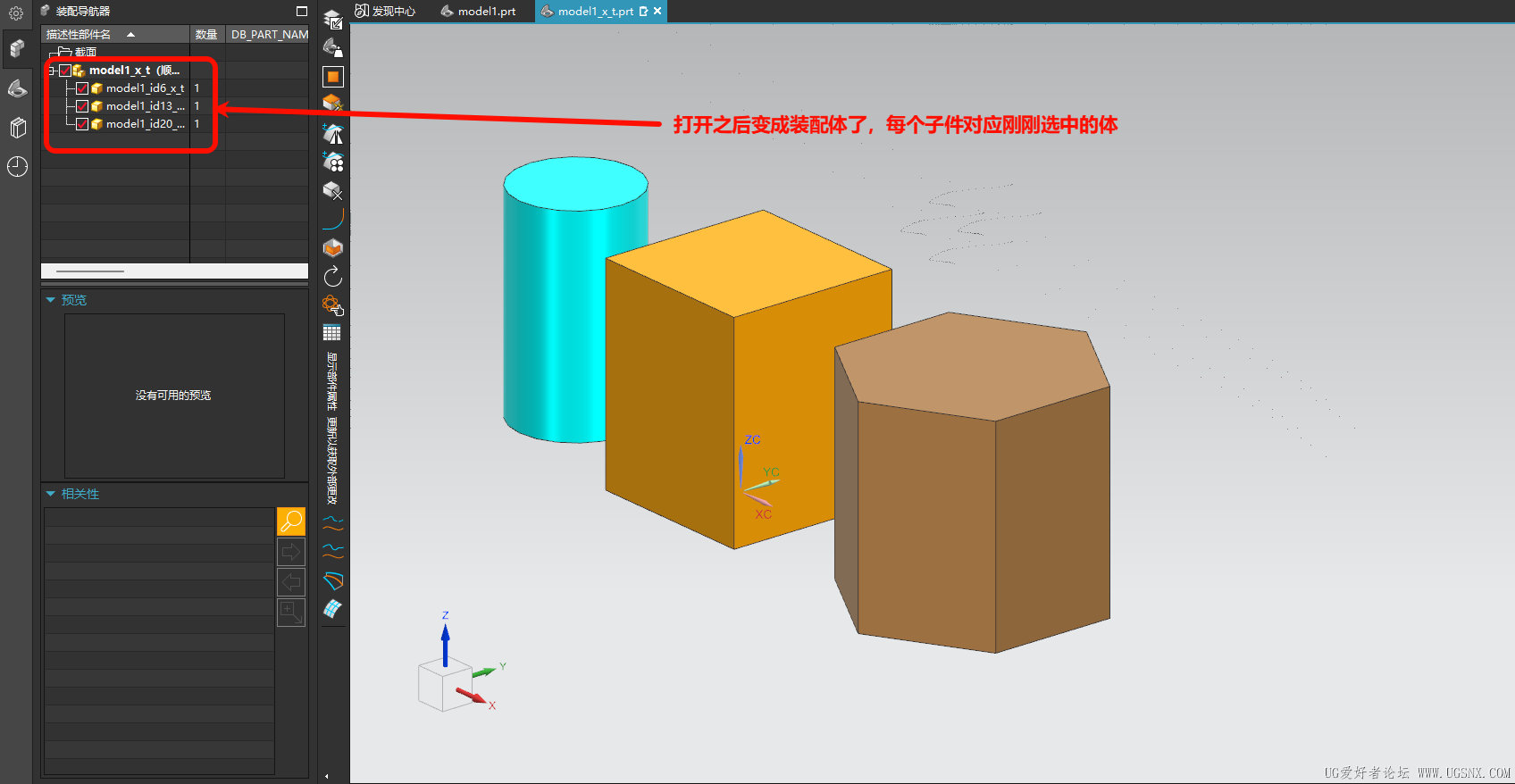

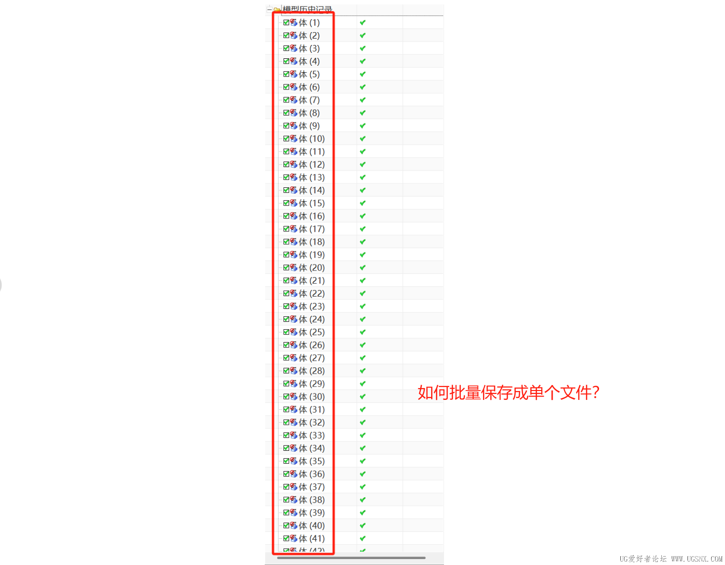

如题,具体见附图,一个一个保存非常耗费时间,批量保存不会,求助!

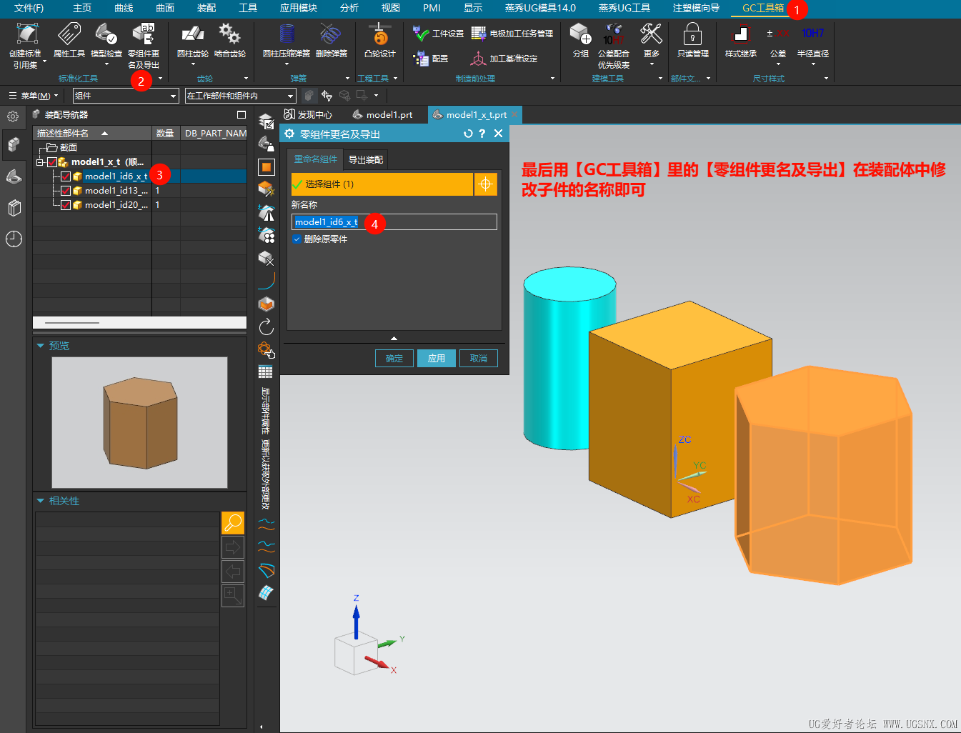

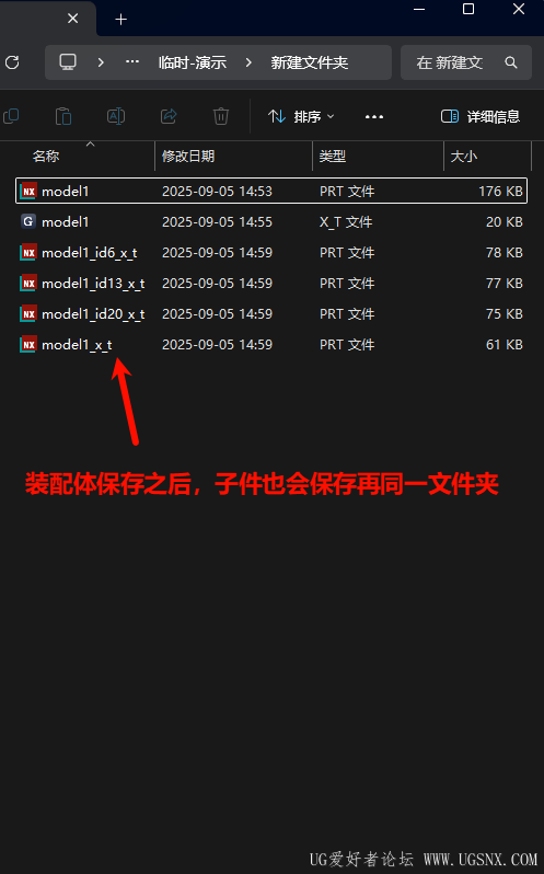

发表于 2025-9-5 10:47:51 | 显示全部楼层
燕秀,图档工具里面有批量导出。勾选一个实体一个文件就行。

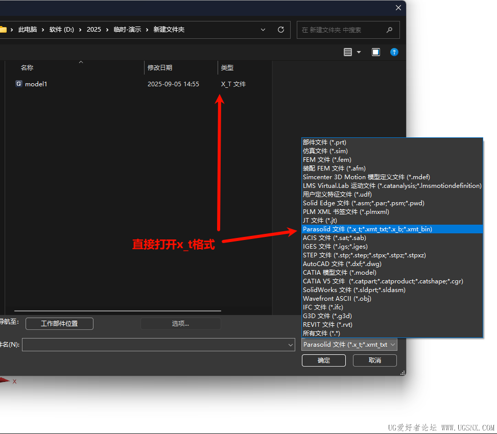

发表于 2025-9-5 10:56:59 | 显示全部楼层
导出X-t格式,然后在打开就行了。
