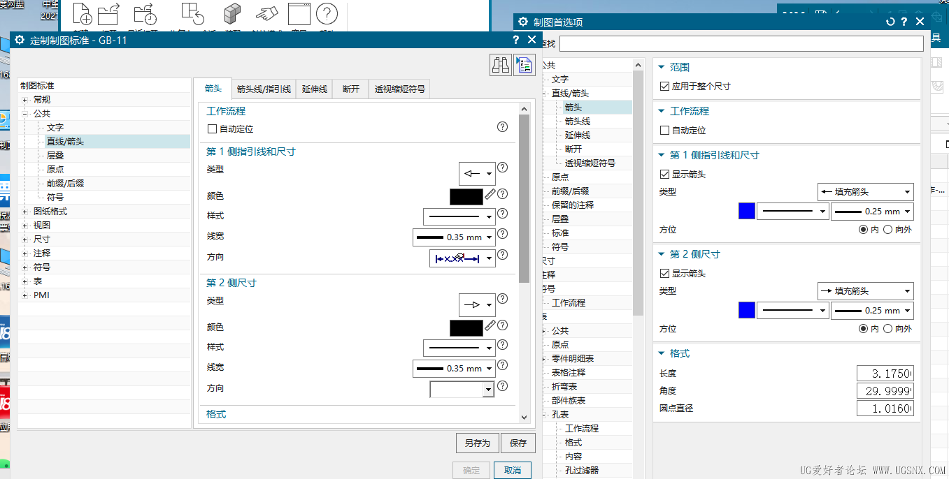

发表于 2025-7-16 16:20:28 | 显示全部楼层 |阅读模式
定制图标准没有实心箭头怎么解决

发表于 2025-7-17 12:23:42 | 显示全部楼层
应该是这个勾选(见图示)

发表于 2025-7-17 10:46:35 | 显示全部楼层
这个就是啊,封闭实心箭头,鼠标放上面会显示名称

 楼主| 发表于 2025-7-17 11:06:46 | 显示全部楼层
不是,一个是首选项,一个是默认设置

发表于 2025-7-25 16:54:07 | 显示全部楼层
选中填充就是实心的,不选填充就是空心的。图例里面没有实心的图标。
