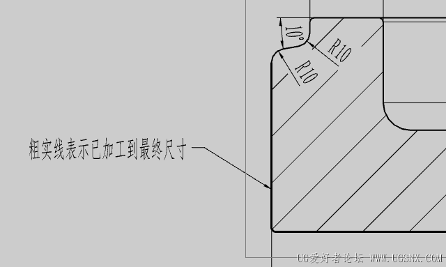

有时候需要设置某些线条加粗用于区分,这时候就要把线宽显示出来

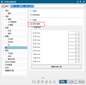

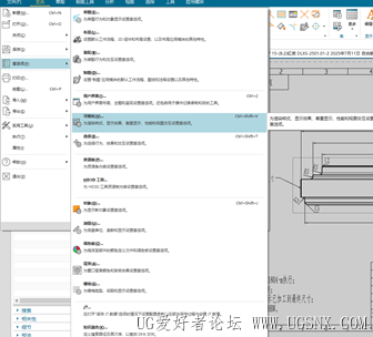

在”制图界面-可视化首选项“这里,勾上就能显示线宽了,像素宽度就是比例,调的越大越粗越明显,这个和"视图-编辑对象显示"里面能选择的线宽是对应的
别傻不愣登的去建模界面去找,找不到的

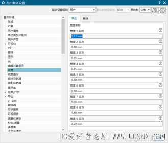

用户默认设置这里也有这九种线宽(这点和打印有关)
”可视化界面“这里还有个设置,会屏蔽掉线宽,这里也有个线宽设置(被提示框盖住了,中间那个打勾就是,和上面那个设置不冲突,会自动帮你一起改),这个减小什么的具体还不知道是啥用

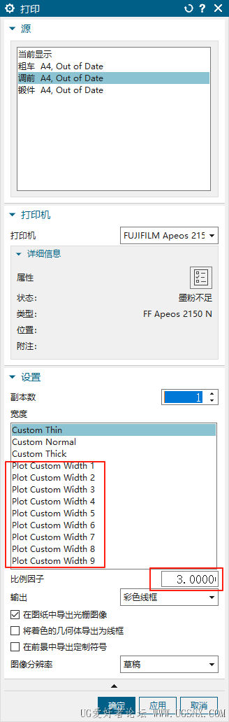

然后是打印的问题,画图设置好了,你打印不一定就能出想要的效果
打印界面
这个1-9就是前面提到的那九个线宽(上面那几个不知道是啥,墨粉不足请无视,公司打印机老毛病了),比例因子是控制你打出来的宽度,根据我自己测试,其他线比例调到1,9号线(2mm宽度)比例调成5打出来效果就很不错,但具体情况还是自己测试一下比较好
另外如果打印PDF文件他好像是不看这个界面比例因子的影响,具体受啥影响还不清楚
