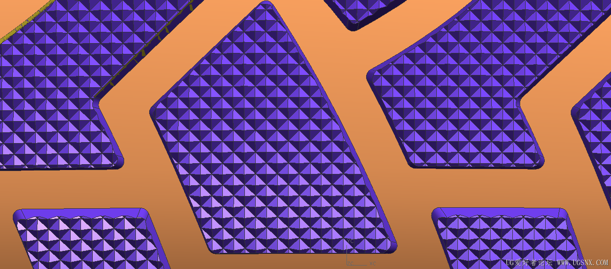

[求助] 像这种滚花砖石纹理有什么方法做吗?在斜面上的

发表于 2025-7-21 08:55:25 | 显示全部楼层
回帖奖励 +5 G币
整体变形命令
先把形状做在一个平面上,再使用整体变形命令,选择面到面就行了。

发表于 2025-7-21 09:06:28 | 显示全部楼层
付磊好 发表于 2025-7-19 11:37
这个不会,坐等大佬来解答
必须滚出来的

发表于 2025-7-21 16:08:07 | 显示全部楼层
回帖奖励 +5 G币
用算法自带的“隆起”范例就可以做。

发表于 2025-7-23 16:06:19 | 显示全部楼层
沿路径阵列或者整体变形
