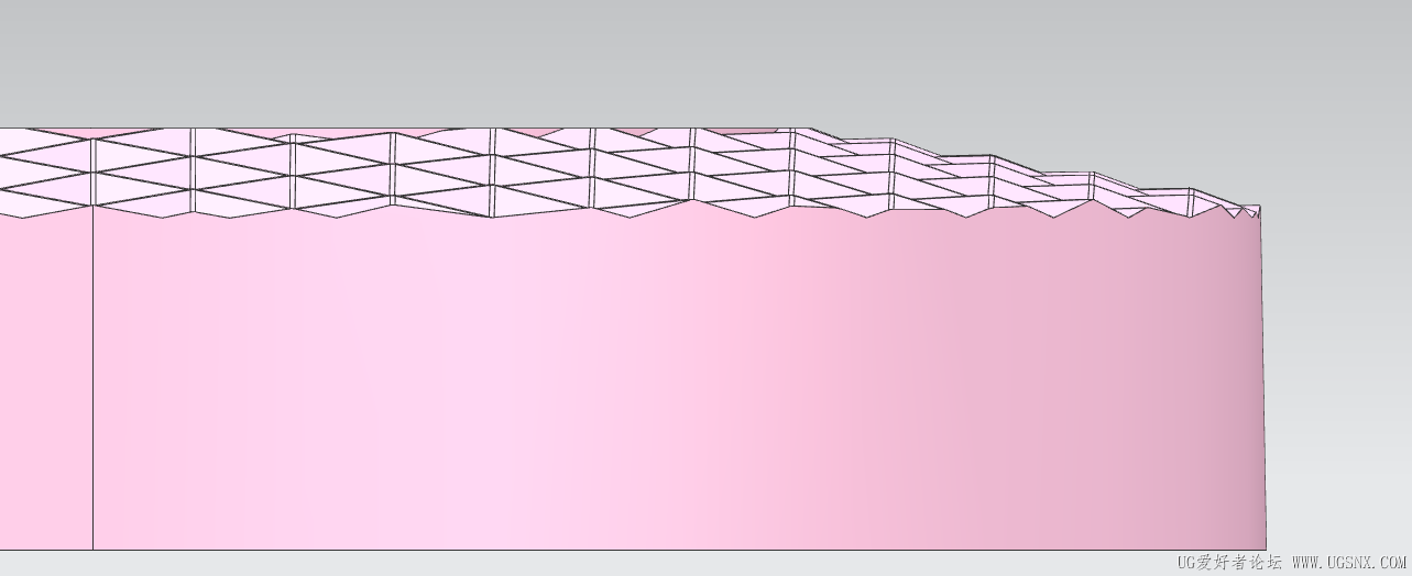

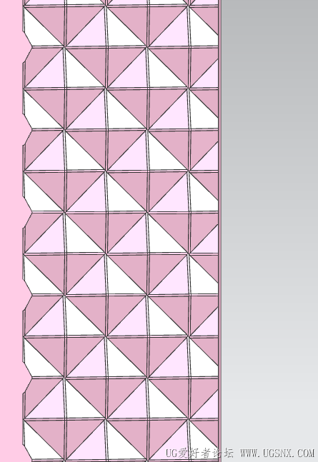

[求助] 像这种滚花砖石纹理有什么方法做吗?在斜面上的
232
232
发表于 2025-7-19 10:46:04 | 显示全部楼层 |阅读模式
如题,问下大佬们了
在斜面上的
在斜面上的
在斜面上的
圆角这个可以不用管
圆角这个可以不用管
圆角这个可以不用管

发表于 2025-7-19 13:22:34 | 显示全部楼层
斜面偏置出来,然后投影曲线找到中心最高点,用曲线组连接锥形,加厚,求差

发表于 2025-7-20 11:39:31 来自手机 | 显示全部楼层
用展平吧,或者用一下整体变形试试
