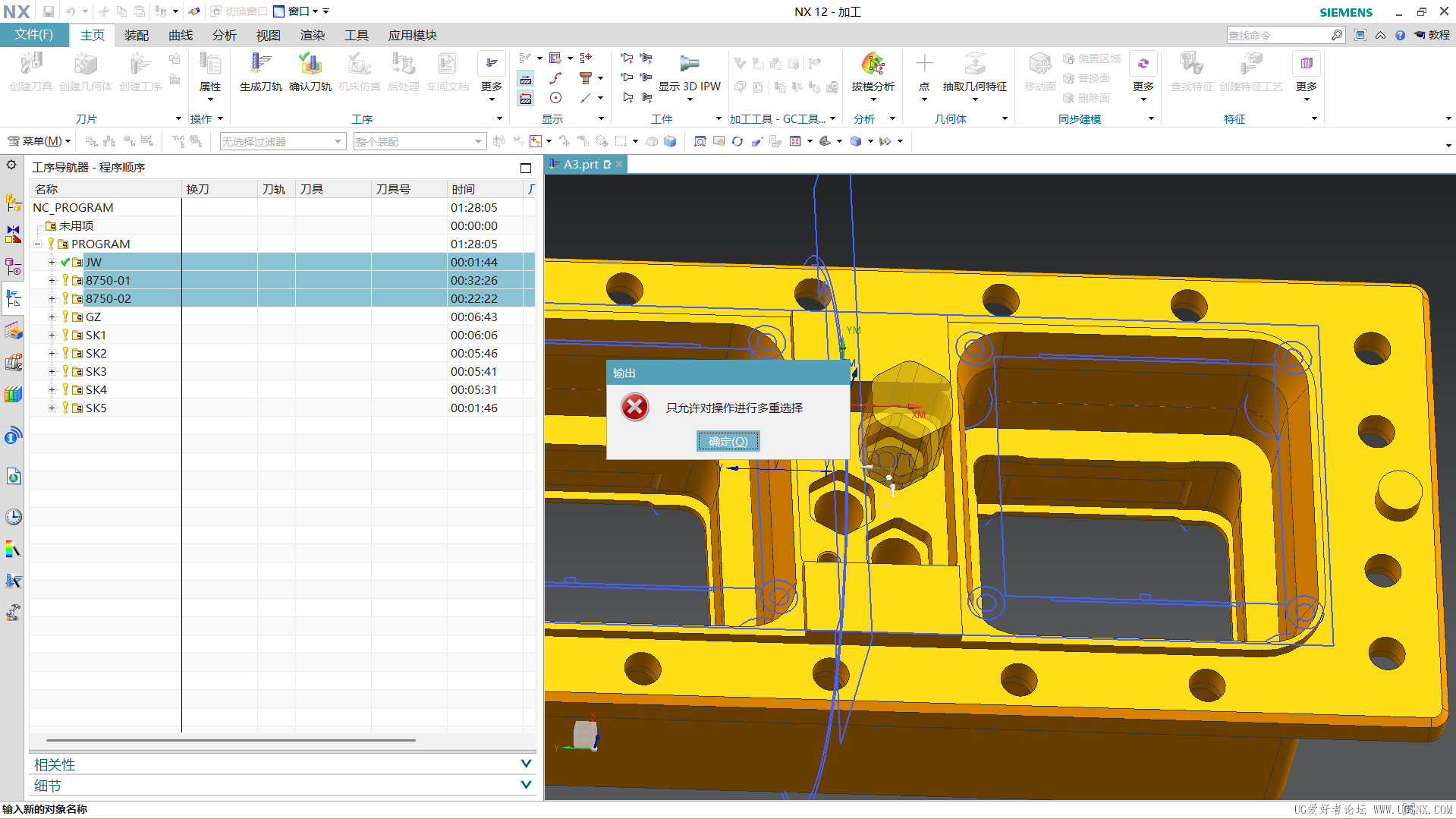

只能选择单个程序组否则就报警,
文件太大了传不上去。。。

放一个文件夹里就行了

有用有用,感谢大佬

放到一个组下面

父子项先搞清楚啊,同级文件同时输出需要定制后处理才行!

放一个文件夹项里。

你肯定选了子项,只能要么全选组,要么全选子项,不能一起选
