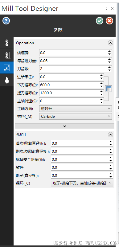

你们用2026是如何设置丝锥转速的

发表于 2025-7-20 22:32:04 | 显示全部楼层
是有这个问题。一堆问题。谁让都不是正版用户呢。。。我的解决方式。是用别的版本建立一个刀库。自己直接调出来的。想改的话。就在参数界面再改。

在攻丝程序的切削参数里可以设置

 楼主| 发表于 2025-7-22 00:16:57 | 显示全部楼层
1595763701 发表于 2025-7-21 11:54
在攻丝程序的切削参数里可以设置
习惯了刀库里面设置好的,到切削参数里面会忘记 然后后处理出来就是g74了
