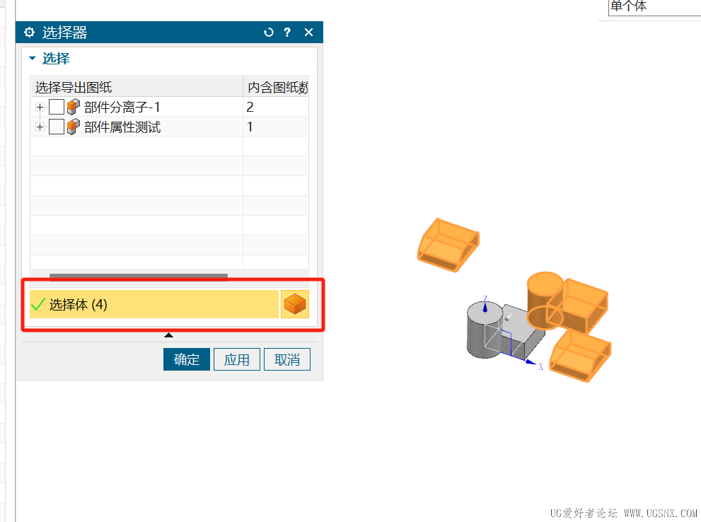

想通过在装配环境选择的体获取到体所在的组件component  但是貌似装配环境选择的体好像是一个装配下的复制体与组件本体不是一个东西,直接从body的拿到的组件是本身的所在的装配。求教有方法通过这个复制体拿到本体再获取本体的组件吗?我用的是nxopen   用uf的函数返回对象的父项,一直提示对象的tag不对

发表于 2025-7-21 17:23:21 | 显示全部楼层
arong_open_nx 发表于 2025-7-21 17:10
创建一个组、吧这个控件扔到组里面去,然后把组隐藏,这样应该可以
试了一下发现不行、可能是因为没有焦点?那这样,你把组控件的附着改为左右附着对话框、然后把选择控件附着在组的左边,这样这个选择控件就超出了界面之外,等同于隐藏,但同时又可以触发选择控件的响应回调

大佬,是我搞错了,get选择器内对象函数用错了,get到选择器对象了我方法是没错。能请问一下大佬这个UI框的体选择器,有啥办法不在ui设计时不创建,在后期弹出UI界面没有选择器的情况下仍然能进行选择操作。就像这个UI一样 选择器 我不想显示在UI中,但是我又需要在选择时,updata回调里面可以有响应

发表于 2025-7-21 17:10:44 | 显示全部楼层
zwaiwo* 发表于 2025-7-21 11:53
大佬,是我搞错了,get选择器内对象函数用错了,get到选择器对象了我方法是没错。能请问一下大佬这个UI框 ...

 楼主| 发表于 2025-7-22 08:26:41 | 显示全部楼层
arong_open_nx 发表于 2025-7-21 17:23
试了一下发现不行、可能是因为没有焦点?那这样,你把组控件的附着改为左右附着对话框、然后把选择控件附 ...
感谢大佬,这样确实可以,再加几个修饰按钮界面也不会别扭
