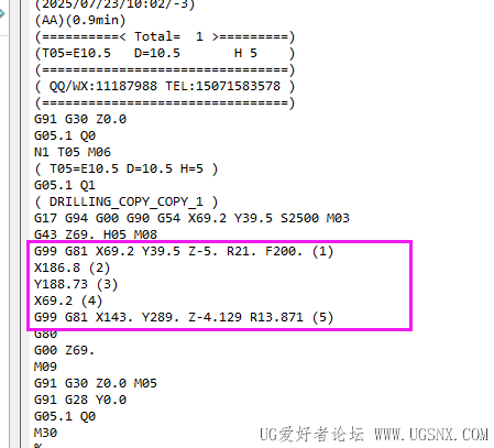

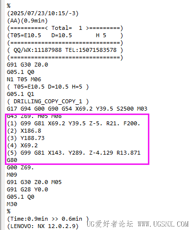

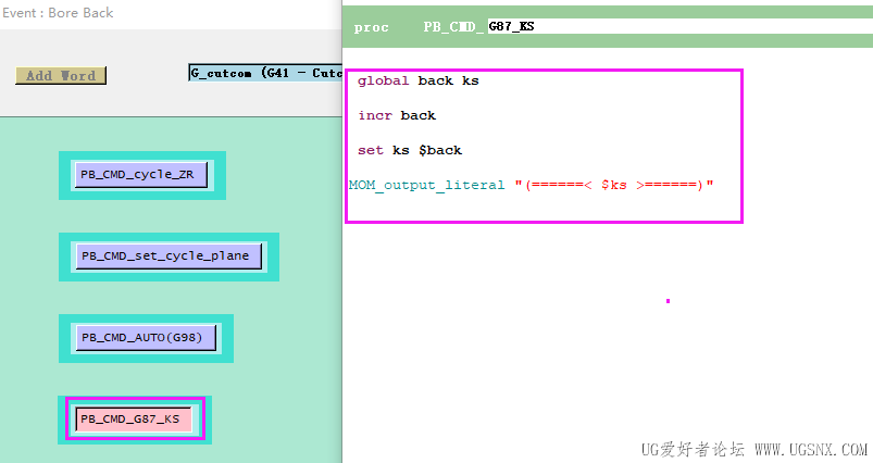

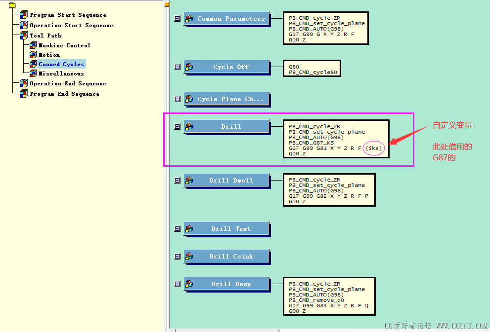

发表于 2025-7-23 10:18:37 | 显示全部楼层
这个应该设置下就可以了,也可以显示在前面,把自定义变量拉到前面就可以了,我用我的后处理改了一下,不知道是不是你要的效果?我只有G87里面这样改了,之前有个网友让我帮他改了一把刀多个工序加序列号
G87孔数示
G87孔数示
G87孔数号语句
G87孔数号语句
后面效果
后面效果
前面效果
前面效果
添加位置
添加位置

发表于 2025-7-22 23:07:43 | 显示全部楼层
加一个计数器,钻孔循环里面每一行+1

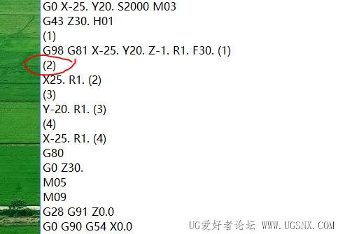

 楼主| 发表于 2025-7-23 17:40:36 | 显示全部楼层
pmjxc 发表于 2025-7-23 10:18
这个应该设置下就可以了,也可以显示在前面,把自定义变量拉到前面就可以了,我用我的后处理改了一下,不知 ...
试行可以了!万谢!但是每一行的上面也会出一行数量,如图红圈里面,死活去不掉,不知道哪里的问题,求指导,大神!我们经常一个工件钻大量孔操机需要知道钻到第几个孔了,方便些

发表于 2025-7-23 18:03:41 | 显示全部楼层
guange 发表于 2025-7-23 17:41
求指导!万谢!
把语句里面的带=====号的那一行最前面加个#号就可以了
