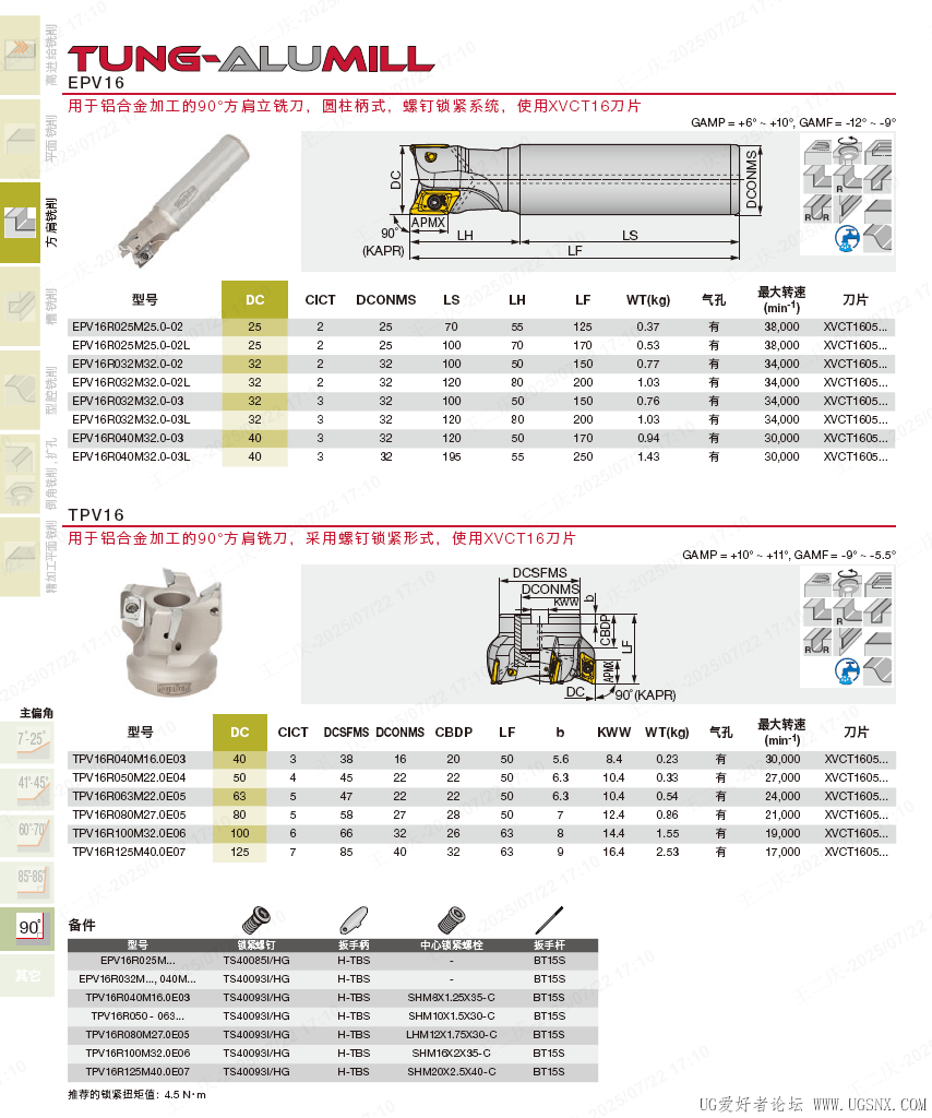

[求助] 请教,铣削环氧采用什么刀具和参数较好

发表于 2025-7-22 17:12:38 | 显示全部楼层
使用这种刀具。非常适合。

发表于 2025-7-22 20:13:18 | 显示全部楼层
心灵渴望归宿 发表于 2025-7-22 17:12
使用这种刀具。非常适合。
用这种刀具,pm2.5严重超标,大功率吸尘器都没用

 楼主| 发表于 2025-7-24 08:28:45 | 显示全部楼层
使用这种刀具。非常适合。
参数也用铣铝的吗?

 楼主| 发表于 2025-7-26 13:17:48 | 显示全部楼层
使用这种刀具。非常适合。
这是铣削铝的刀粒吧?
