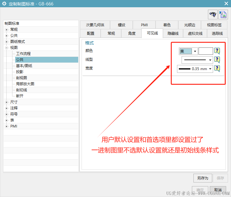

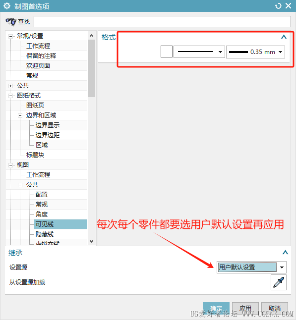

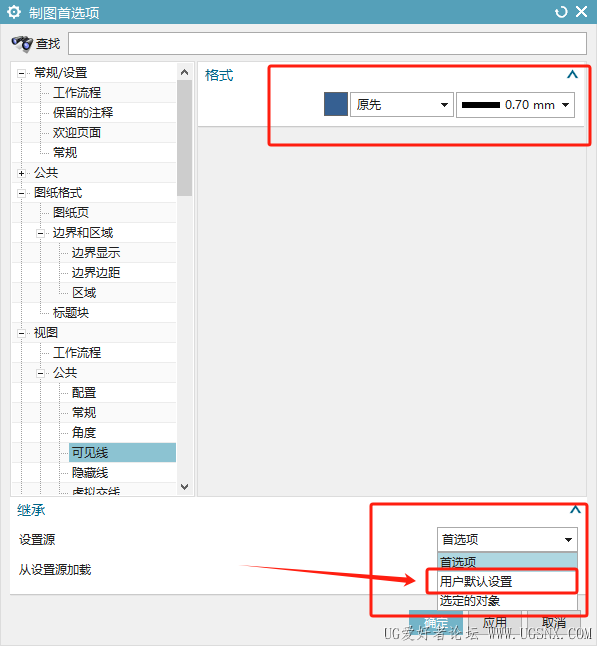

求解,怎么免去点继承默认设置哪一步,进了制图创建图页就能放视图,视图线条样式也都是更改过的,求解求助,我只改了几个线条样式,颜色。也没有修改别的。
每次新建制图里面样式都是初始格式
每次新建制图里面样式都是初始格式
每次新建制图里面样式都是初始格式
每次每个零件都要单独西安则替换样式
每次每个零件都要单独西安则替换样式
每次每个零件都要单独西安则替换样式
用户默认设置和制图首选项里全都已经设置过格式切保存了

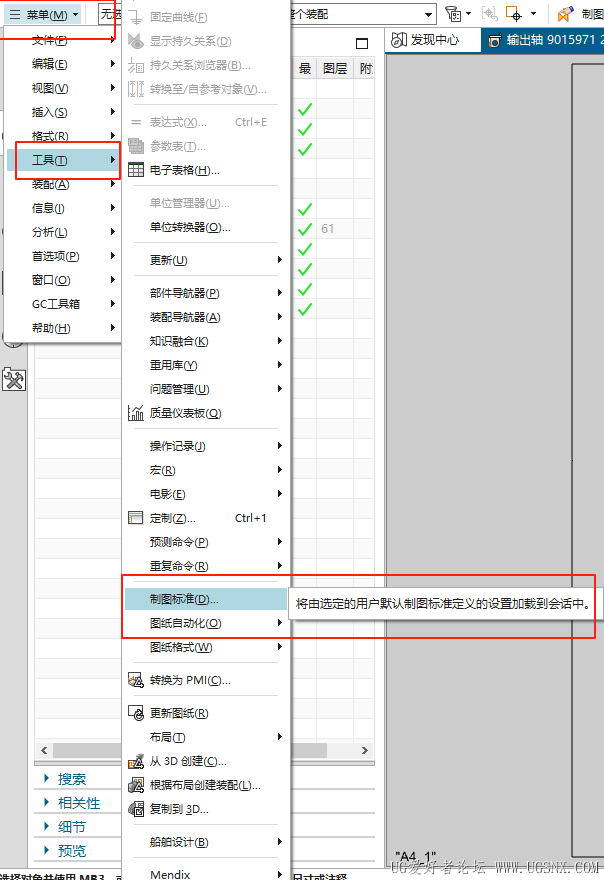

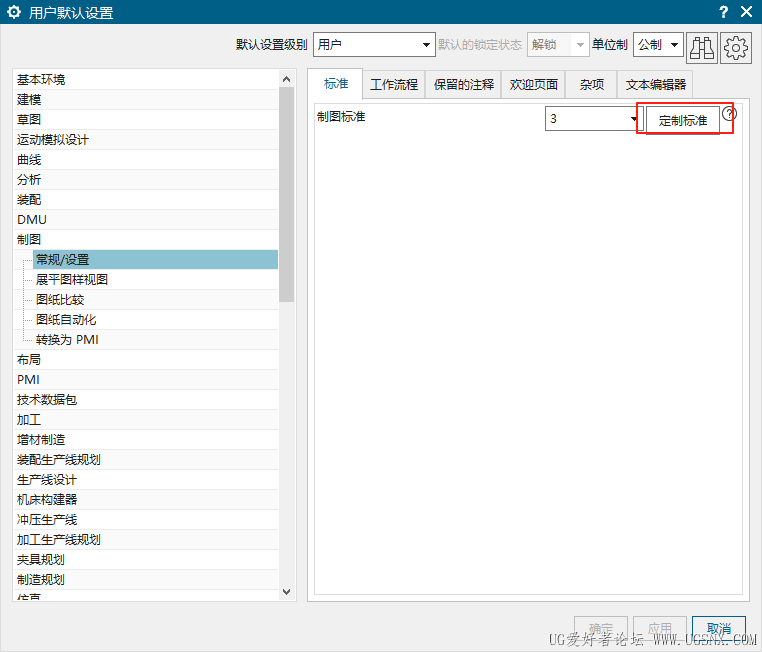

发表于 2025-7-27 07:58:47 | 显示全部楼层
我是这么搞的,在制图界面-文件-实用工具-用户默认设置里面,找到制图标准
在这里设置好制图想要的,我这个3就是字高3,还有4和5,用的时候换
然后选则作图模板之前在这里把做好的标准选上就行,每个prt只要选一次就行了,根据图大小选字号,需要的时候再点这里换就可以了
版本是NX1996
