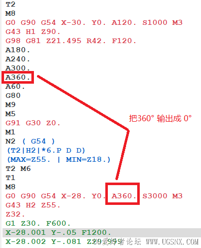

发表于 2025-7-22 22:36:27 | 显示全部楼层 |阅读模式
怎么把 360° 改成 0° 输出
866
13047
发表于 2025-7-23 11:17:11 | 显示全部楼层
if cabs = 360, cabs = 0     加到pcout,pfcout下面

发表于 2025-7-28 15:13:02 | 显示全部楼层
这样改不会撞机吗?
459
1105
1105
发表于 2025-7-28 19:07:13 | 显示全部楼层
不會撞機,這樣改,我覺得沒問題。我也順便記一下。

发表于 2025-8-1 22:30:19 来自手机 | 显示全部楼层
找到pxyzcout,if cabs=360,cabs=0
65
65
发表于 2025-8-2 08:35:03 | 显示全部楼层
:不知具体添加在什么位置  ,实际测试效果程序不对
