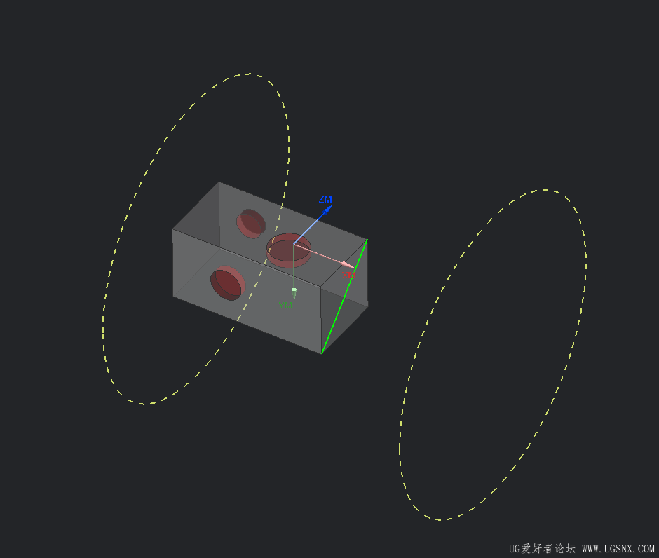

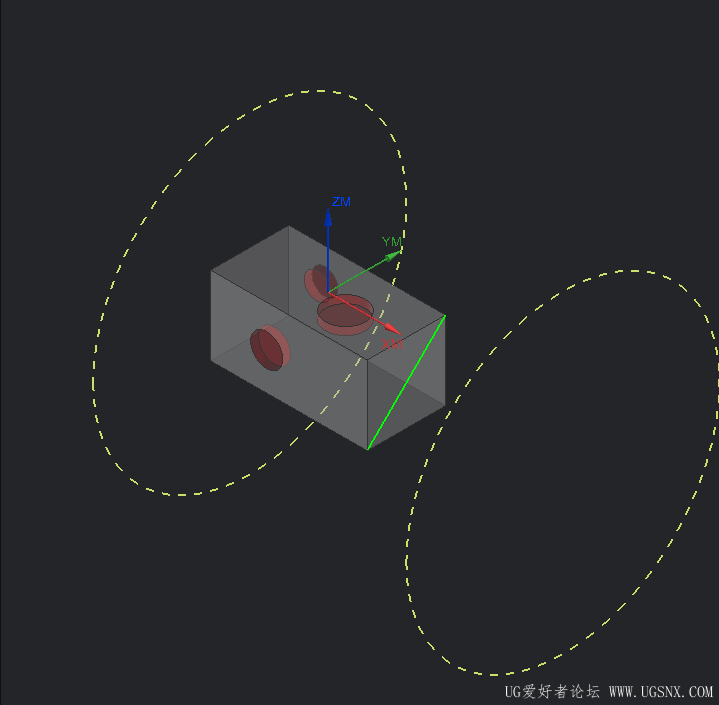

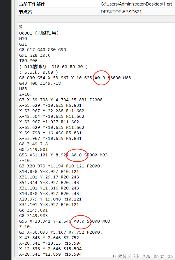

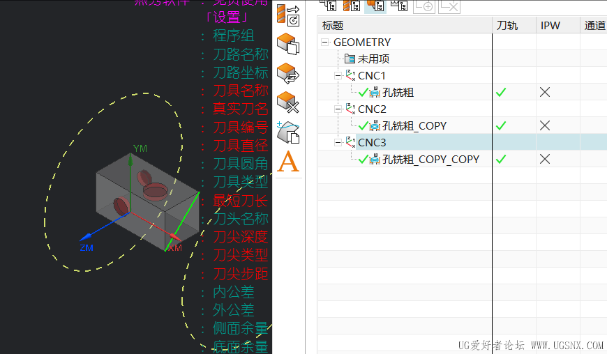

大佬们帮忙看看啊     总不能手动一个个加角度吧    不想定一个回转中心坐标系
G54
G54
G54
G55
G55
G55
三个坐标系
三个坐标系
 三个坐标系
G56
G56
G56
四轴后处理出来的
四轴后处理出来的
四轴后处理出来的

发表于 2025-7-23 22:45:48 来自手机 | 显示全部楼层
都是主坐标。输出0度是正常的

发表于 2025-7-25 08:48:49 | 显示全部楼层
你设置一个坐标,翻转面,A是有角度的,你设置多个坐标,相当于3轴正常加工,A是0正常

发表于 2025-7-24 07:53:14 来自手机 | 显示全部楼层
坐标,如果是一个坐标,那么A会有角度,但是你是多个坐标,每个坐标不就相当于一个正面了吗?所以显示0度

发表于 2025-7-24 08:17:34 | 显示全部楼层
这个问题应该是这么理解吧,G55 G56的A设置在机床里面正或负90° 相对坐标编程 不应该就是0°吗?要是一个G54坐标输出A有角度才是正常的吧!

发表于 2025-7-24 08:18:20 | 显示全部楼层
每个面一个坐标,出来是对的啊,三个坐标,三个A0角度啊,都是主坐标

发表于 2025-7-24 08:40:38 | 显示全部楼层
没问题啊 三个坐标 都是0度 没问题  除非你G54一次三个面 如果是0度那才不对

发表于 2025-7-24 12:00:04 | 显示全部楼层
侧面坐标系ZM方向要和A0度ZM轴方向一致

发表于 2025-7-24 14:21:31 | 显示全部楼层
就是三轴加工
