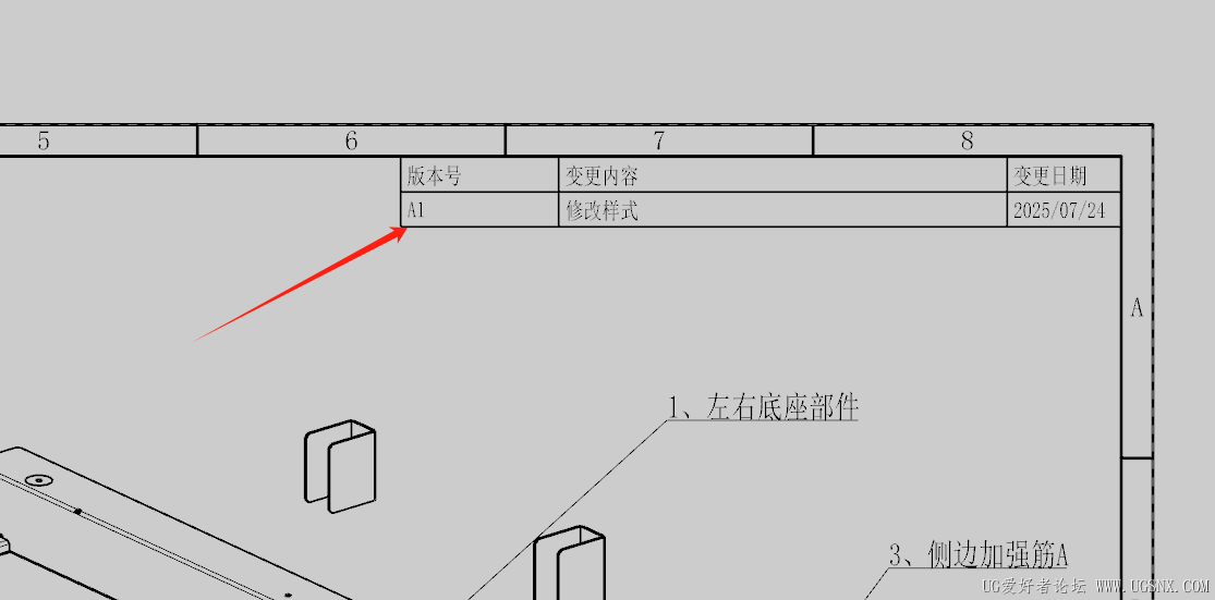

举例:
我有套工程图,有三张图纸页,每个图纸页的右上角都有一个 相同的表格注释(用来表示版本更迭)。
此时问题就出来了。比如我修改了第一个图纸页的表格注释,其他两个图纸页不会自动变更,需要手动一个一个变更。
请问:如何实现表格内容的参数化,做到多个表格注释内容的”一致性“以实现一劳永逸??

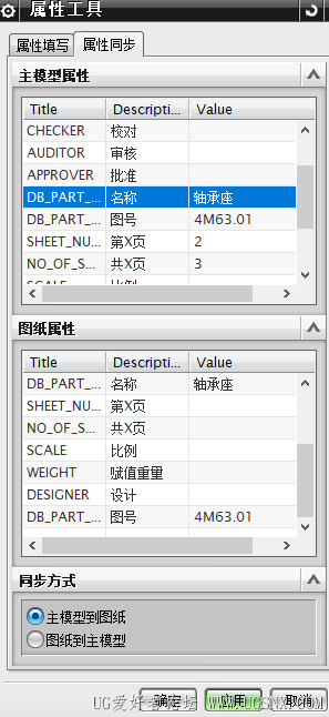

发表于 2025-7-24 10:41:58 | 显示全部楼层
个人感觉,把属性写入你的模型里面,然后单元格里面调用一下。这样三个图纸页调用的就是同一个属性了。

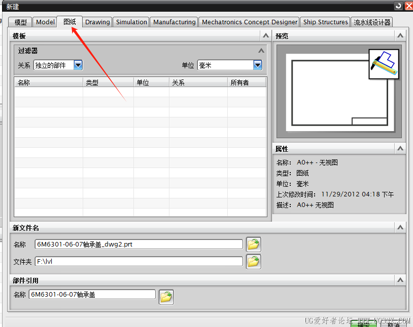

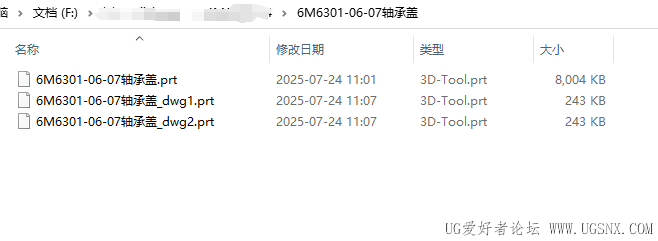

我的方法是建立三个独立的图纸文件,管理部分属性,比如名称材料等,其它的属性一个图纸一个,就不会关联了
