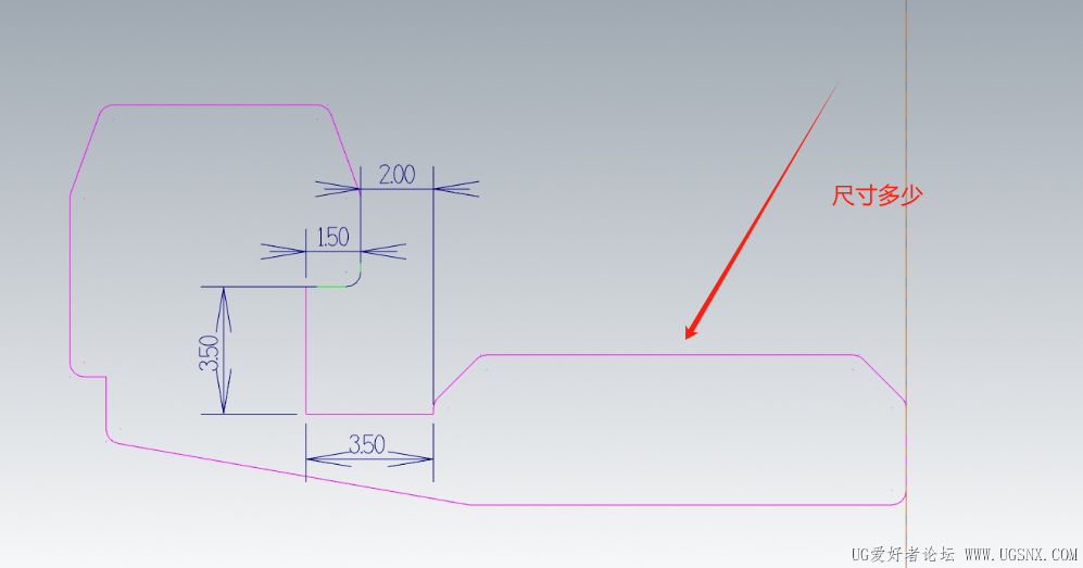

[求助] 来个大佬指点下这个槽怎么加工

 楼主| 发表于 2025-7-24 14:16:16 | 显示全部楼层
实体图

发表于 2025-7-27 02:10:35 | 显示全部楼层
两步走先2mm槽刀然后 用ED槽刀感端面

发表于 2025-7-30 16:18:42 | 显示全部楼层
带Y轴吗?用宏程序加刀具偏移

发表于 2025-8-2 17:10:07 | 显示全部楼层
自己做把刀成型刀

发表于 2025-8-4 01:04:43 | 显示全部楼层
7字槽刀

发表于 2025-8-4 16:51:33 | 显示全部楼层
回帖奖励 +2 G币
补充一下尺寸 好分析一些

发表于 2025-8-4 17:58:27 | 显示全部楼层
这不是可以车加工吗?
发表于 2025-8-5 21:46:32 | 显示全部楼层
车床件就好加工了
