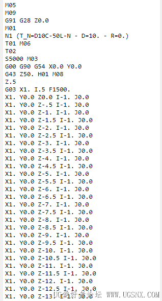

[分享] 三轴后处理。大师们看看还有什么要改进的。

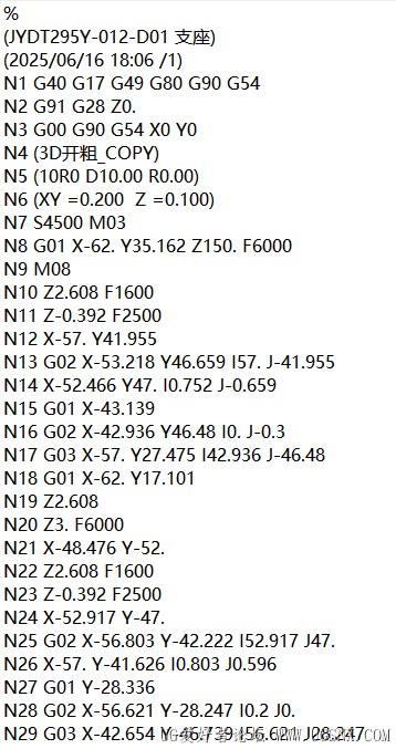

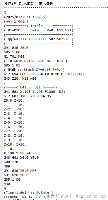

发表于 2025-7-25 17:01:25 | 显示全部楼层
有趣的 发表于 2025-7-25 15:59
嗯,兄弟你说的这个我还没遇到过,能演示一下?
这样比较简洁,操机的看起来了直观
测试
测试

发表于 2025-7-24 19:49:34 | 显示全部楼层
建议N 按顺序排不要按刀号排,G43 后面是H 而不是Z ,那行与Z分开,M08单独一行前面加斜杠,最好前面列好刀具清单

发表于 2025-7-24 16:53:41 | 显示全部楼层
每一把刀的余量最好显示,以及Z最高值和最小值。建议把M05放在G91G28Z0一排

 楼主| 发表于 2025-7-24 17:07:40 | 显示全部楼层
感谢反馈。我的问题是:没把刀具余量显示用处大?z最高值和最小值这个没明白。后面m05放一起有什么特别的用法?

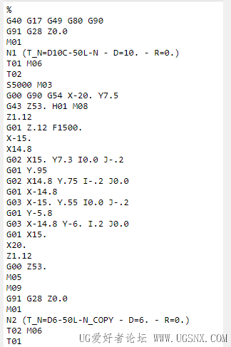

5368
发表于 2025-7-24 17:30:09 | 显示全部楼层
166
5368
5368
发表于 2025-7-24 17:32:53 | 显示全部楼层
你这G00的最好也是修改成G01,不然后期容易出问题
166
5368
5368
发表于 2025-7-24 17:37:04 | 显示全部楼层
并且你这G00的下刀速度也很快,操机的一不小心搞错就撞机了,尽管你在执行前面下刀程序时G00倍率调到最慢,但是这种操作,有些操机的不习惯
