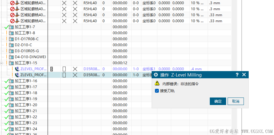

不小心升级WI11系统UG 编程 出BUG  编程报警 非法指令 再不就是内存错误 大家升级WI11需要谨慎 新装2506一样报警  无解 报了这个警有时候你多生成几遍刀路  能卡过去 有时候白费 重启电脑也没用  无解

有个安装包叫 3DM运行库 下载安装一下。

我的也是WIN11 没报警啊

win11的哪个版本?

我WIN11  24H2...安装了2506各种错误报警

应用软件吗  在哪里

装完根本用不了  还的回10

24H2
