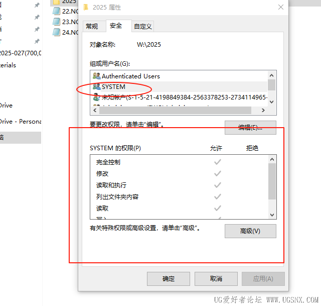

我自己这系统换了好几次,服务器的也换过系统。。。。现在不知道咋弄,其他都不影响,就这个后处理异常

 楼主| 发表于 2025-8-2 10:38:00 | 显示全部楼层

>>>> Error code  1740004 caught in file "o:\nx1872\ip1500\src\cams\no\ind\mom_post_definitions.c" at line number 1381
>>>> Error code  1740004 caught in file "o:\nx1872\ip1500\src\cams\no\ind\setup_definitions.c" at line number 4038
>>>> Error code  1740004 caught in file "o:\nx1872\ip1500\src\cams\no\ind\setup_definitions.c" at line number 2490
>>>> Error code  1740004 caught in file "o:\nx1872\ip1500\src\cams\no\ind\setup_base.c" at line number 600
>>>> Error code  1740004 caught in file "o:\nx1872\ip1500\src\ufunx_cam\no\ind\ufx_setup.c" at line number 484
UNDO_UG_delete_mark: Mark 656 (Unspecified) not found
*** ERROR code 1740004 at line 791 in CAM.cpp:
+++MOM can not open output file

发表于 2025-8-2 20:51:21 | 显示全部楼层
Almisr 发表于 2025-8-2 10:38
UG日志文件有看的懂的吗
有一段报不能打开输出文件!像是权限问题!系统安装的是win专业版的吗还是其他版本?其他版本可能权限不是都开放的!我看你程序结束的刀单定制命令里有涉及到文件打开和关闭那些!权限问题比较大!

发表于 2025-8-2 20:59:18 | 显示全部楼层
秋风5685 发表于 2025-8-2 20:51
有一段报不能打开输出文件!像是权限问题!系统安装的是win专业版的吗还是其他版本?其他版本可能权限不 ...
查看下共享盘权限问题!

 楼主| 发表于 2025-8-4 08:11:52 | 显示全部楼层
秋风5685 发表于 2025-8-2 20:59
查看下共享盘权限问题!
权限看了,看着也没什么问题能访问能修改

 楼主| 发表于 2025-8-11 11:29:11 | 显示全部楼层
问题暂时解决,公盘的system账户得开启所有权,就能正常出后处理,但是公盘使用不同账户控制不同权限的,system账户得开启所有权,所有人都能修改,不可行.我现在是在公盘电脑,重新共享一个文件夹system账户开启所有权,所有人都能修改,后处理正常输出
