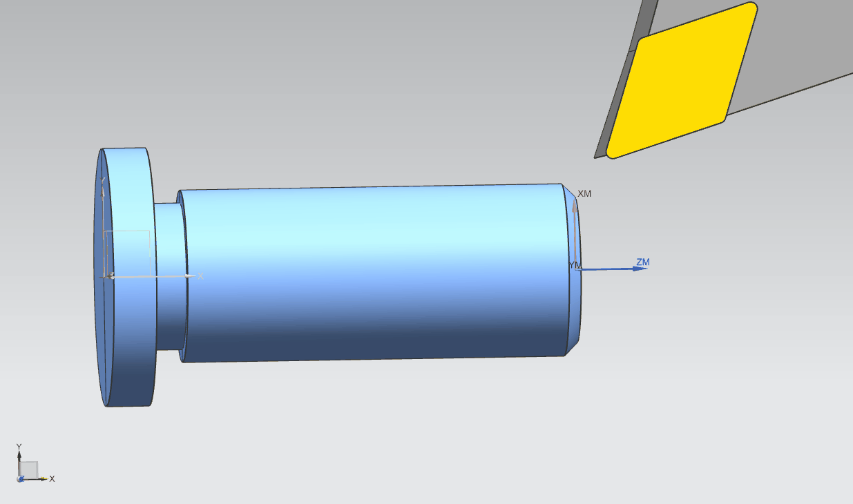

大神们,最近我在学习数控车编程,但是我用一个简单的程序仿真车螺纹,外圆都能仿真出来 ,但是螺纹就出不来了,仿真时刀具能动,刀路也能出来,但是仿真时只是刀具经过了那个地方,没有出现螺纹,求大神帮帮忙,该怎么办!

1、开粗有余量没精光
2、螺纹参数切深深度不对M20*1的切深不是1MM  应该在1/2P*0.65左右

低版本不显示螺纹的,高版本才会显示螺纹,你也没说你用的啥版本啊

要把图层全部光掉才行

我用的是12.0,谢谢各位大神了!我把余量去掉,同时把切深改了,仍然看不到螺纹,能不能请大神帮我做一下,我下载看看,到底问题出在什么地方,我最高版本是2306,谢谢了
