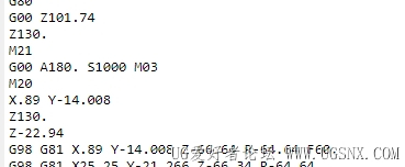

买的4轴后处理,处理出来有的地方没有M11M10松轴锁轴,有哪位大神有空帮忙改一下,谢谢!

发表于 2025-8-4 11:03:31 | 显示全部楼层
类似于这样吗

发表于 2025-8-4 11:08:41 | 显示全部楼层
你后处理里面有锁轴的,只是在特定编程环境不输出,要看一下你编程的条件才知道为什么不输出。

 楼主| 发表于 2025-8-4 16:35:09 | 显示全部楼层
差不多是这个意思,有A轴的地方必须要有松轴锁轴
