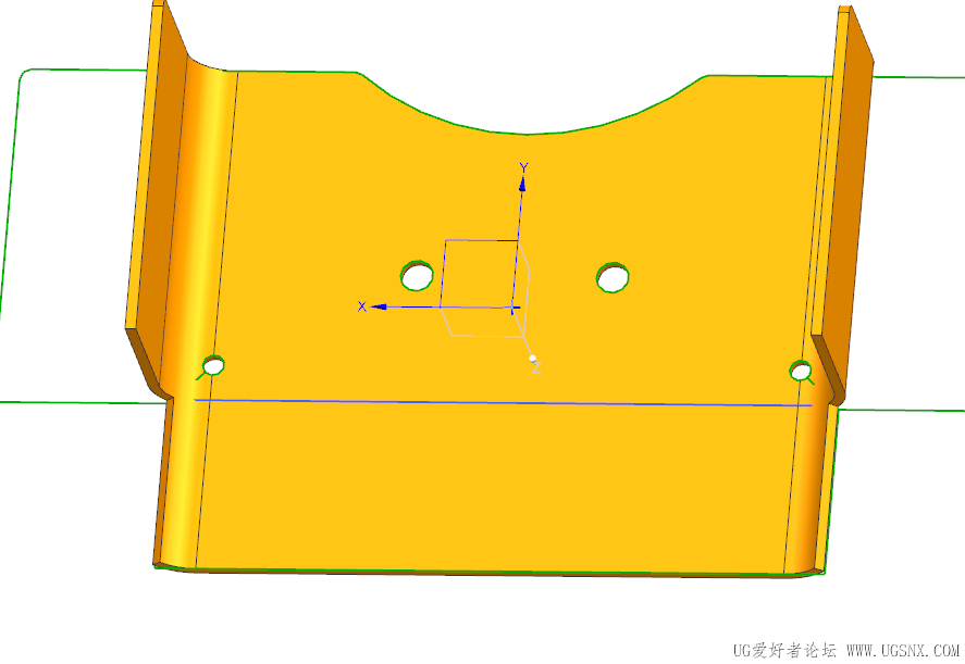

折弯两边后,第三条边没法折弯90°了

发表于 2025-8-6 11:10:17 | 显示全部楼层
我试了一下可以折,没问题啊,你把带尺寸的图纸发出来看一下

发表于 2025-8-6 11:47:32 | 显示全部楼层
用轮廓弯边

 楼主| 发表于 2025-8-6 13:24:16 | 显示全部楼层
这是展开图尺寸,我是直接导入下料图拉伸转化为钣金再折弯的

 楼主| 发表于 2025-8-6 13:29:01 | 显示全部楼层
但图形我是通过下料图导入后拉伸的,三个边是已经有的,这能用弯边嘛

发表于 2025-8-6 15:52:57 | 显示全部楼层
你这展开形状不对

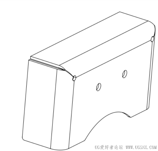

发表于 2025-8-6 16:25:36 | 显示全部楼层
捕获1.PNG 捕获2.PNG 长边包短边

发表于 2025-8-6 16:37:32 | 显示全部楼层
捕获.PNG 不包边,开孔

 楼主| 发表于 2025-8-6 17:26:48 | 显示全部楼层
这个是怎么搞得,我弯边只能弯两边

 楼主| 发表于 2025-8-6 17:30:10 | 显示全部楼层
我是在DXF下料图基础上拉伸高的,弯边是一边衍生出去吧,有没有直接折弯搞出来的方法
