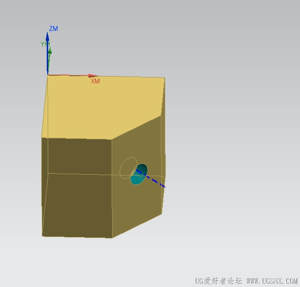

fanuc系统,侧铣头做斜面,刀补怎么加啊

记事本里手动添加G41 D01 或者开始事件里加G41 D01

后处理不能加的话就手动加把

手动添加G41 D01

和立头一个样 在更多那里设置刀具补偿位置开启即可 或者手动添加G41 D代码
